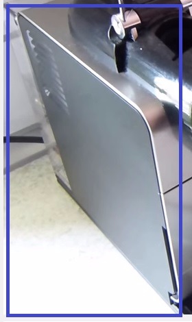

  • Moin,
    ich kriege das Seitenteil links (von vorne gesehen, im Bild blau markiert) nicht ab. Das sitzt irgendwie bombenfest, daher will ich da nichts kaputt machen. Hat jemand einen Tipp, wie ich das lösen kann? Rechts, hinten und oben (Abdeckung um den Kapseleingang) ist auch ab. Der obere Teil ist ausgeklipst aber ich kriege ebenfalls die Verbindung hinten nicht gelöst(im Bild blau markiert). Daher kann ich auch das obere Teil nicht abnehmen. Hier wäre ebenfalls ein Tipp von euch sehr hilfreich.
    Isa
