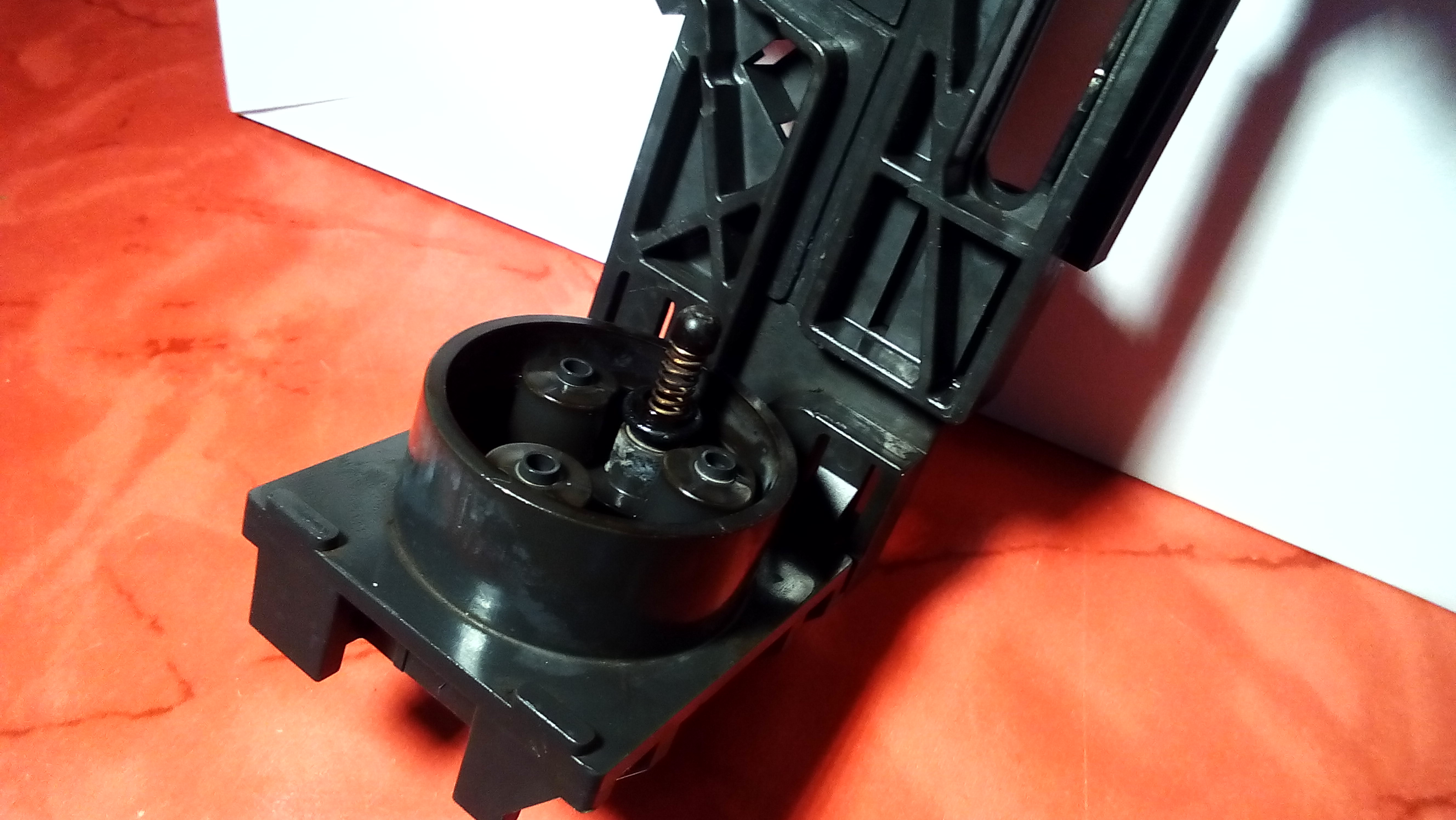

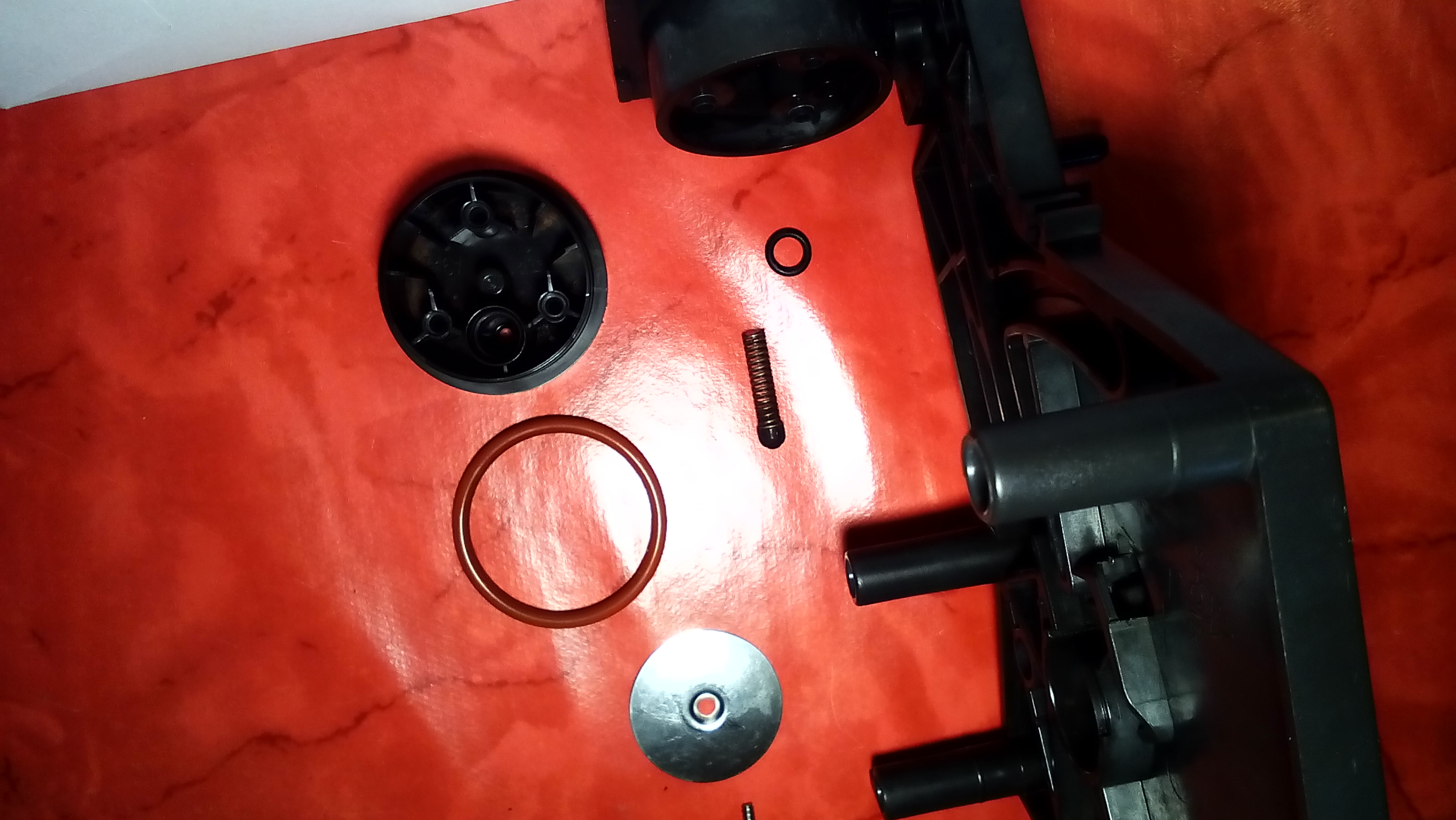

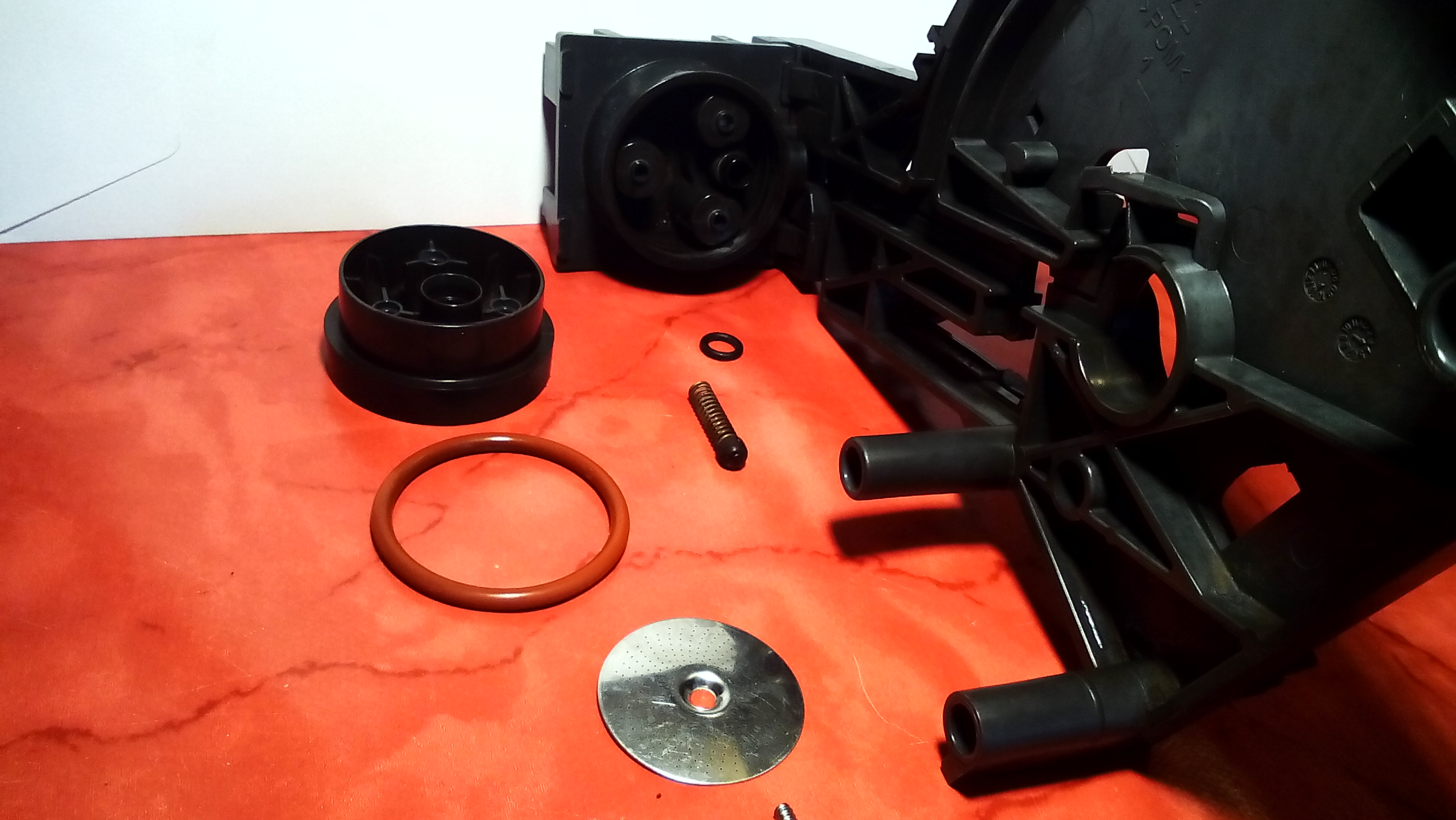

  • Hi @Dondonvanschie
    Das müßte die gleiche Brühgruppe sein wie bei meiner Bosch VeroCafe LattePro !?
    Wenn du mal ein Foto von der BG hochlädst,kann ich dir an meiner die einzelnen Teile "zeigen" ;))
    Übrigens müßte es sich hier um das Cremaventil handeln !?
    Ps: Hab mal die Bilder hochgeladen,falls es doch noch jemanden anderen interessiert ; )
