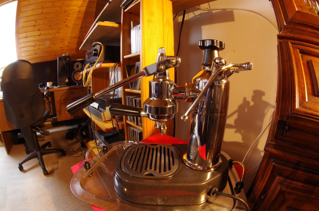

    Moin zusammen,
    ich habe gestern diese wunderschöne klassische Espressomaschine
    abgestaubt weil sie mir für lau angeboten wurde und weil sie schon zig Jahre auf meinem virtuellen Wunschzettel unter der Abteilung: "Sachen, die du nie bekommst" stand.
    Ich hab sie erst mal n bischen äusserlich gereinigt und nur kurz eingeschaltet, um zu sehen ob sie überhaupt Strom nimmt.
    Der letzte Besitzer meinte der Wassereinfüllstopfen sei undicht, deswegen baut sie keinen Druck auf.
    Bisher habe ich nur herausgefunden, dass es wohl ein älteres Semester ist.
    Ich hab den Durchmesser der Brühgrupppe? gemessen (50mm) und irgendwo gelesen, dass der bei neueren Maschinen 60mm im Durchmesser hat.
    Da ich inzwischen auch ein älteres Semester bin weiss ich, man muss nicht alle Fehler selbst machen, und nehme daher gerne und dankbar Tipps und Tricks für eine Überholung an.
    lg ganneff

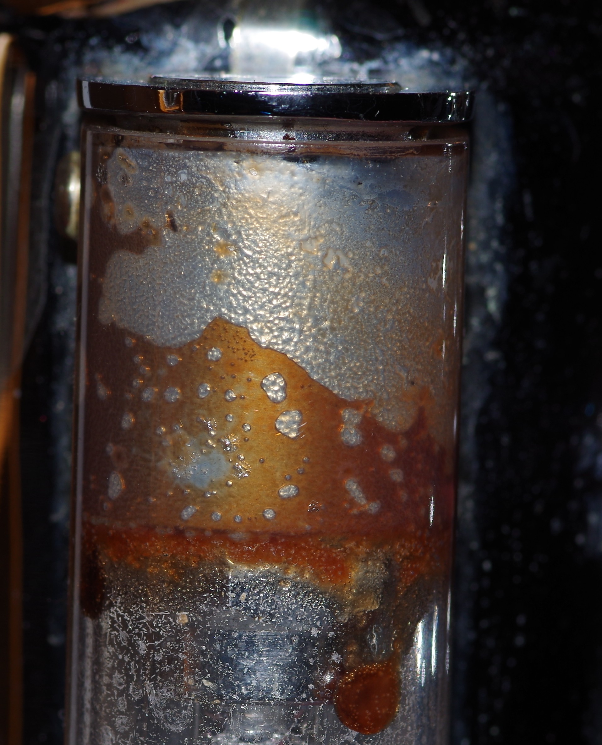

    Ich hab das Teil vorhin mal befüllt und angeheizt. die vom Vorbesitzer erwähnte Undichtigkeit am Wassereinlass lässt sich mit Muskelschmalz überwinden.
    Allerdings blubbert es oben im Wasserstandsanzeiger, im übrigen sind dort Verfärbungen die darauf hindeuten, dass da schon länger (schmutziges Wasser oder Dampf) in geringsten Mengen herumgeistert.
    Allerdings sind diese beiden Undichtigkeiten nicht derart, dass die Maschine keinen Druck aufbaut. Mit genügend Druck scheint sich das System dort selbst zu schliessen.
