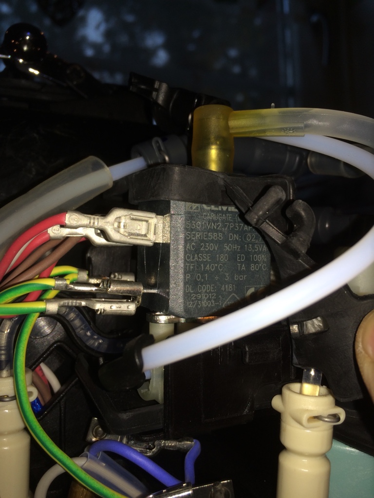

Ich vermute bei deinen Spannungsmessungen einen Messfehler. Es muss zumindest kurzzeitig Spannung anliegen, sonst würde ja nicht wenigstens kurzzeitig Dampf kommen. Was für eine Spannung steht denn auf der Ventilspule?Gruß Stefan
Wie muss ich das denn genau machen?
So
Hier das Bild vom Ventil. Das ist das Ventil zum Dampf bereiten.
Viele Grüße, Klüsi -
So, habe nochmal gemessen und vorher an den Kontakten gekratzt. Über die gesamte Laufzeit 230V. Also scheint das auch ok zu sein.
