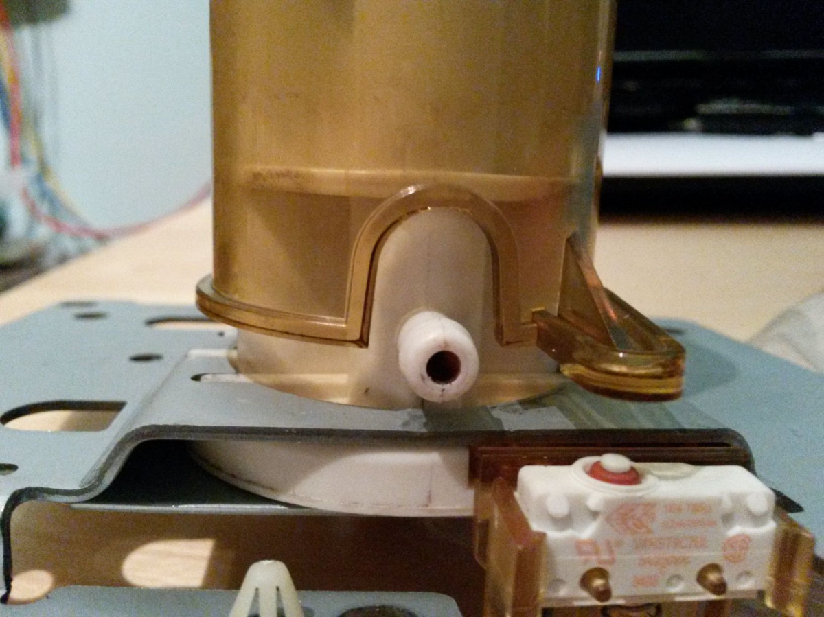

Hab den oberen Brühkolben zerlegt und gereint und die Dichtungen gewechselt.
Aber leider bekomme ich die gelbe Hülle mit Feder nicht bündig drauf geschraubt.
Ohne Feder ist es bündig mit Feder und Schraube fehlen mir wie am Bild was.
Kann doch nur die lange Schraube sein..... -
Der Wert bleibt auch klein wenn ich warte und wird immer weniger.
Dann passt der Abstand so wie am Bild? Wenn ich den Abstandhalter drehe sitzt es fast bündig oben. Aber laut Anleitung zeigen die seitlichen Erhöhungen vom Abstandhalter nach oben. Dann hab ich so viel Abstand wie oben
Aber auf allen Anleitungen sieht es fast bündig aus.....Dieser Beitrag wurde bereits 1 mal editiert, zuletzt von EliteHunting123 ()

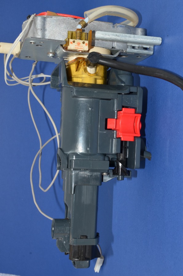

OK alles klar. Thermoblock wieder eingesetzt.
Neuen Antrieb für Brühgruppe hab ich nun auch zuhause.
Leider gibt es hierzu wohl keine Anleitung oder?
Werd einfach mal alle Schrauben nacheinander lösen.
Hinten werde ich wohl noch andere Teile vorher ausbauen müssen ode
Teilen
