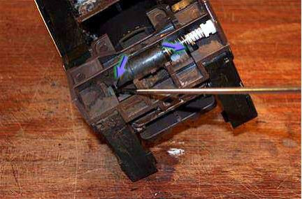

  • Ja, der Shop ist durchaus empfehlenswert. Wenn Du dort mal Auslaufventil Heizpatrone eingibst, wirst Du fündig. Es sitzt am Träger der Heizpatrone zwischen HP und Brüheinheit, zerleg es mal und kontrolliere das Innenleben. Falls Du es ersetzen musst, auf jeden Fall drauf achten, die Version für Heizpatrone und nicht für Thermoblock zu ordern...
