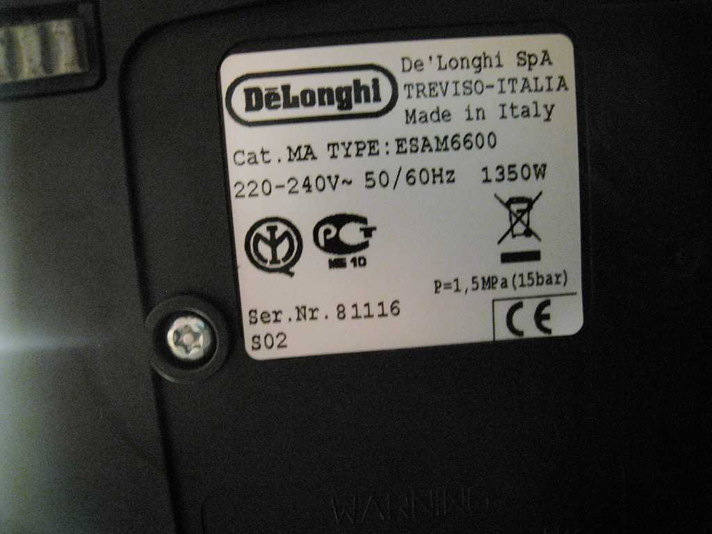

    ich habe mich gerade angemeldet, da ich nun auch ein Betroffener des Displaydefekts, bei der Esam 6600 bin.
    Mit der Anleitung, die ich hier gefunden haben, wurde die Maschine gerade geöffnet, um den Code der Displayplatine heraus zu finden.
    Es wäre schön, wenn ich das Display kostengünstig reparieren könnte oder jemand reparieren kann.
    Hier mal die ausgelesenen Daten:
    Typenschild hinter der Wasserbox:
    DasTypenschild auf dem Boden der Maschine:
    und hier das Schild mit dem Code am Display:
    Ich hoffe man kann die Zahlen auf dem Bild lesen.
    Zur Sicherhiet hier noch mal :
    Cod. Procond: 454010961
    Cod: De Longhi: 5232115700
    EEPROM: INOX 006
    WK: 46/07
    OP: 1234
    SW: 14
    Das Display komplett
