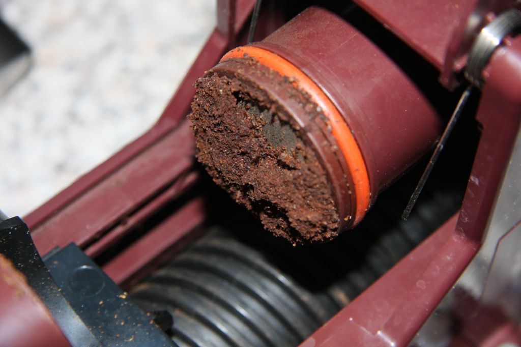

    Hallo werte Community, obwohl ich mich im Forum schon seit Tagen umschaue habe ich leider noch keine Lösung für das Verhalten unserer WMF1000 gefunden.
    Nun hoffe ich auf Eure Hilfe.....
    Zur Geschichte: Wir haben im Juli letzten Jahres auf Kulanz von WMF eine neue Brühgruppe bekommen (Deal war fabrikneu aber ohne Garantieanspruch).
    Diese hat bis vor kurzem ohne Tadel ihre Arbeit verrichtet. Seit 3 Monaten haben wir aber nun den Fall, dass beim sich Öffnen der Brühkammer nach dem Brühvorgang der Trester-Pellet auseinander reißt
    und ein Teil
    des Tresters am oberen Sieb kleben bleibt (siehe Bild) .
    Störend ist dies vorallem bei Ablauf der "Maschinenreinigung", wenn dort der Trester-Rest noch dran ist kommt es in fast allen Fällen
    zum Verstopfen des Siebes und es kommt kein Wasser mehr durch.
    Die Brühgruppe wird wöchentlich mit fließendem Wasser gereinigt, Reinigung mit Orignal WMF Reinigungstabs erfolgt nach
    Aufforderung auch wöchentlich. Kaffeesorte ist seit der ersten unseren aktuell 11500 Tassen die Gleiche.

  • Das Verhalten tritt immer auf, unabhängig von der Bezugsmenge.
    Beschädigte/Abgenutzte Mahlscheibe: Wie gesagt tritt das Problem auch mit extren vorgemahlenem Kaffee-Pulver auf, d.h.ohne Beteiligung der internen Mühle der
    WMF1000. Ich denke daher die Mühle ist es nicht. BTW: Die Mühle wurde im Juli 2011 komplett getauscht. Seitdem sind ca 1000 Tassen bezogen.
  • genau das gleiche Problem : Trester Kaffeemehl bleibt bei WMF Kaffeevollautomat WMF 1000 hängen, Kaffeemehl Trester klebt, loser Puck
    Ich habe genau das gliche Problem mit dem hängenden Trester, gleiches Fehler-Bild wie auf dem geposteten Foto.
    Es tritt auf
    - bei allen Kaffeesorten
    - bei allen Mahlgraden
    - bei Direkteinwurf von vorgemahlenem feinen oder groben Kaffee
    - obere Brüher ist neu (vielleicht liegt es daran ? anderes Modell ?)
    (der alte obere Brüher war verstopfte weil er Löcher im Metall-Sieb hatte)
    - die Tassen-Füllmenge ohne Kaffeepulver (simuliert über kein Einwurf in Füllschacht) ist nicht anders

  • Problem gelöst!
    Ich habe vor 2 Wochen bei uns in der Kantine einen Service-Techniker der WMF getroffen und deswegen angehauen. Sein Lösungsvorschlag klang etwas abenteuerlich, hat aber letztes WE zum Erfolg geführt.
    Er konnte mir zwar nicht sagen was die Ursache für das Gepappe ist aber seine Lösung will ich Euch nicht vorenthalten.....
    - Auslaufkolben aus der Brühgruppe ausbauen. Den Roten Dichtungsring abbauen...
    - einen Spülmaschinen-TAB und einen Reinigungstab für die Maschine in einem 1/2L heisses Wasser auflösen
    - den Auslaufkolben mit dem Feinsieb nach unten darin 1 Stunde baden....
    - den Auslaufkolben heiß abspülen, rote Dichtung wieder montieren und fetten.
    - Auslaufkolben wieder in der Brühgruppe montieren, Brühgruppe wieder in die Maschine zurück packen.
    - Automatische Maschinenrenigung durchlaufen lassen
    Fertig.
    Seit Freitag habe ich danach keine zerrissenen Trester-Puck mehr gesehen

  • Bezug nehmend auf meine Probleme vor einem halben Jahr mit
    Trester-Pellet reißt auseinander, war bei mir die Ursache wie folgt:
    - Die Kaffemühle mahlte zu grob,
    dadurch blieb immer ein Teil des Mehls am oberen Brühsieb hängen .
    Die Folgen waren
    - Kaffeequalität, alter Trester am Brühsieb
    - nach längerer Kaffee-Bezugspause (> 45 Minuten) trocknete das Mehl fest und
    die Maschine ging beim nächsten Bezug manchmal auf Durchflussfehler
    Lösung:
    - Mahlwerk versucht auf feiner zu stellen
    - Da aber der Kunstoff-Mahlwerk-Ring schon am Anschlag war,
    die Metall-Mahlscheiben wie im Forum beschrieben nachjustiert.
    - dann Mahlwerk so eingestellt, dass Kaffee feiner gemahlen wird
    - Trester-Pellett bleibt seither beieinander und am Brühsieb klebt kein alter Trester
