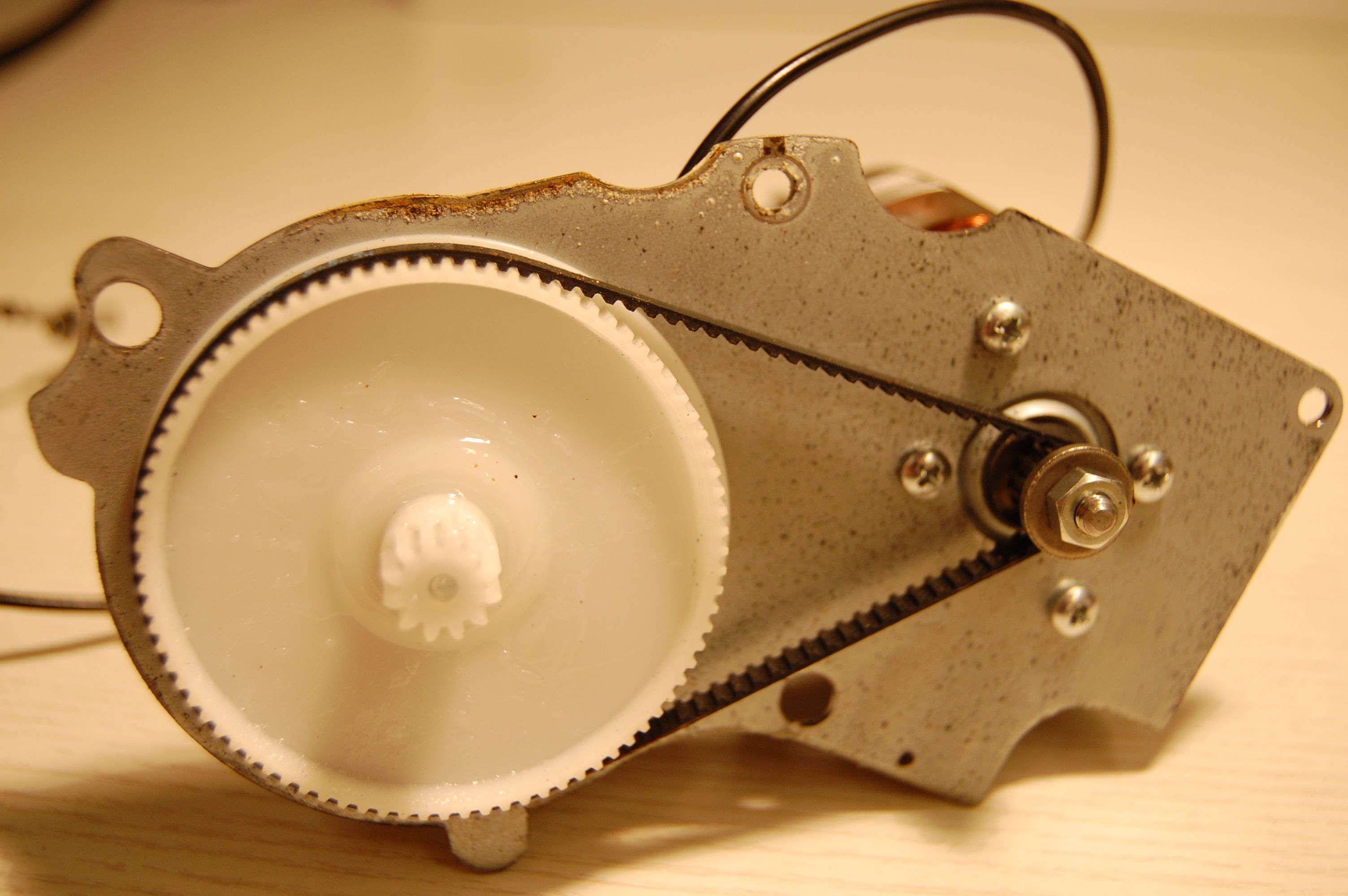

      Guten Morgen,
      meine Esam 5500 Perfecta machte gestern morgen nur noch ein surrendes Geräusch. Habe dann das Mahlwerk ausgebaut und festgestellt, dass sich im Mahlwerk ein Fremdkörper verklemmt hatte. Dieser Fremdkörper hat das Mahlwerk blockiert und mir den Zahlriemen für den Antrieb geschrottet.
      Ich such mir jetzt schon einen Wolf, finde aber keinen Händler, der mit diesen Zahlriemen an Ersatz liefern kann.
      Hat hier zufällig jemand eine Idee wo ich den herbekomme.
      Danke und Gruß
      Holger
      Hallo Michael,
      nee, ich meine den Zahnriemen, der unter dem Mahlwerk zwischen Motor und Antrieb Mahlwerk sitzt. :nicken:
      Nachricht an alle
      : Falls noch jemand das Problem mal bekommt: Bin fündig geworden. :thump:
      Der Zahnriemen für die ESAM 5500 hat die Bezeichnung Megadyne Isoran 912 MXL und ist lieferbar von
      Berner-Antriebstechnik.de. Kostet € 12,00. Die haben aber einen Mindestbestellwert von € 40,00. Entweder
      man nimmt 4 Stück für 48,00 oder 3 Stück für 40,00.
      Holger
