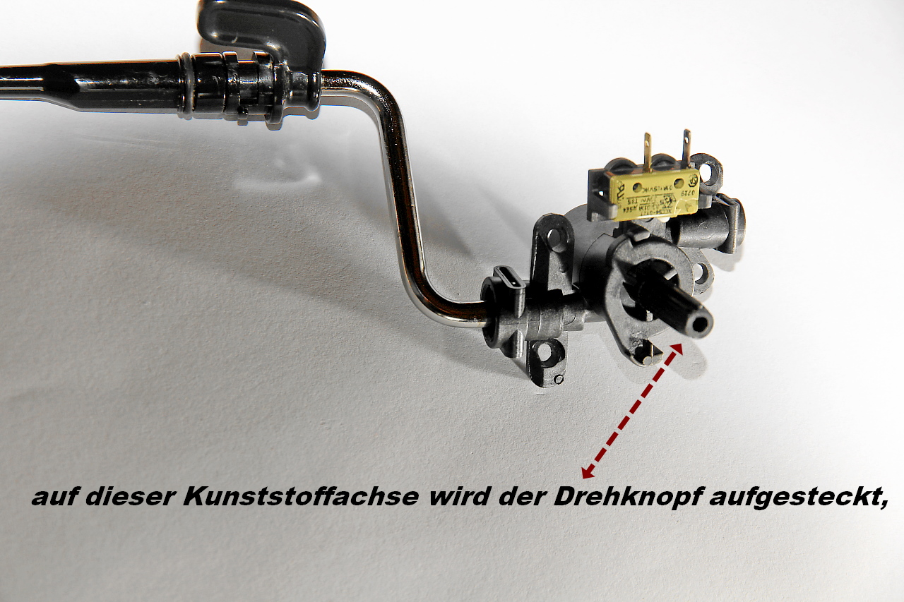

Wie "schließe" ich den denn? Ich dachte das macht der silberne Drehknopf an der Frontplatte. Du hast nicht vielleicht ein Bild? Ich hab Sorge das ich mit meinem Halbwissen was flasch verstehe.
hier ein Bild vom Dampfhahn im geschlossenen Zustand.Gruß Peter

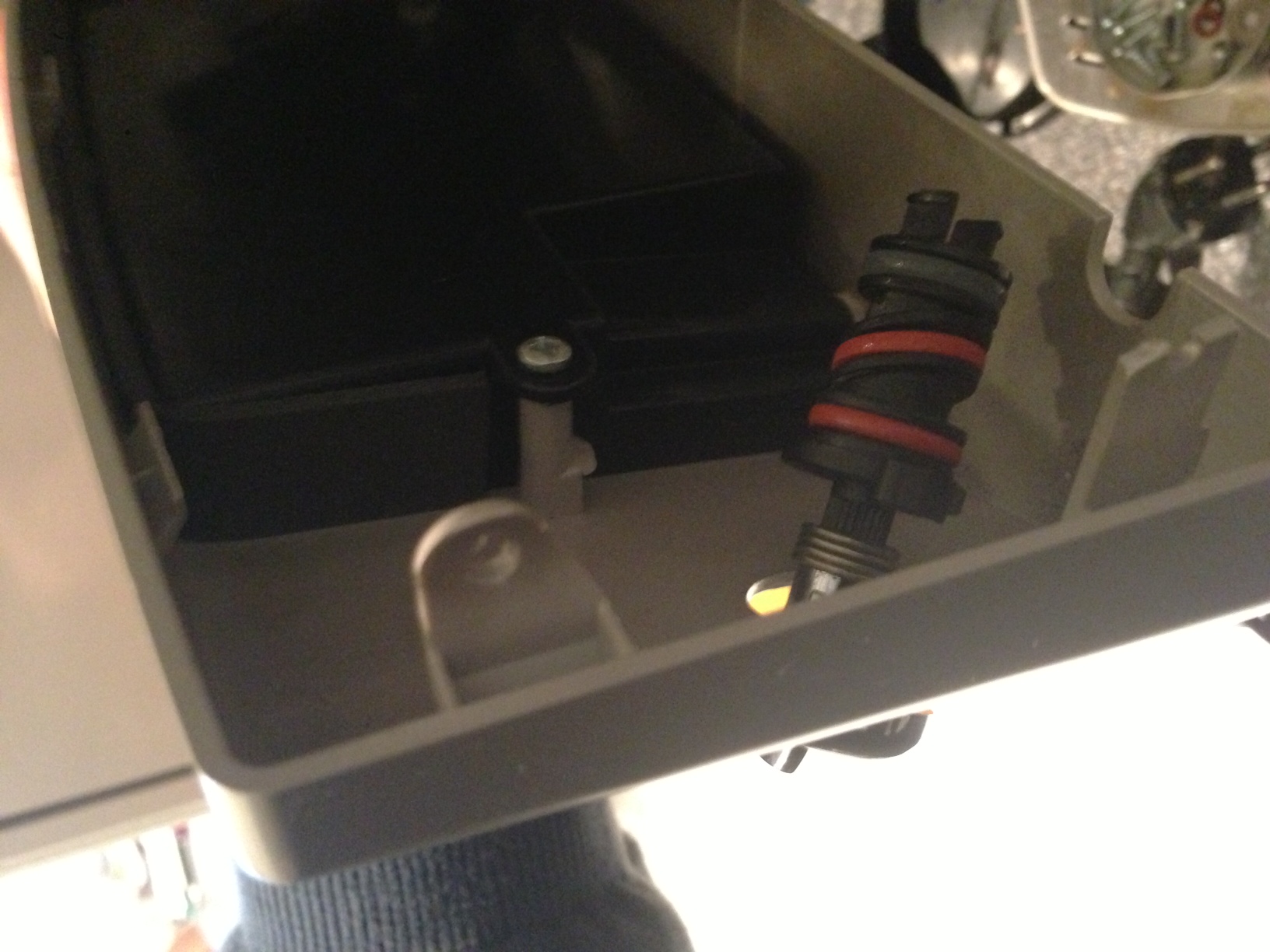

Ich befürchte ein wenig, wir reden doch nicht vom selben Model. Ich hab die Dampfdüse noch nicht ausgebaut, aber ich glaub meine sieht anders aus. Ich hab mal Bilder angehangen. Meine wird gesteuert durch den Drehknopf im Gehäuse.
@Stefan,
guggst Du, Dampfventil mit Bedienteilblende aushebeln = ganz einfach :nicken:

es ist die selbe Dampfdüse. Du hast nur die Verriegelung mit abgezogen.Man kann im Leben nicht alles reparieren.

wenn Du mal im Downloadberich unter De Longhi, Gehäuse, öffnen nachgeschaut hättest, dann wäre Dir das nicht passiert.
kaffee-welt.net/index.php?page=DatabaseItem&id=23 - Seite 7
Einfach vor der Demontage des Bedienteils den Drehknopf abziehen.Gruß Peter
