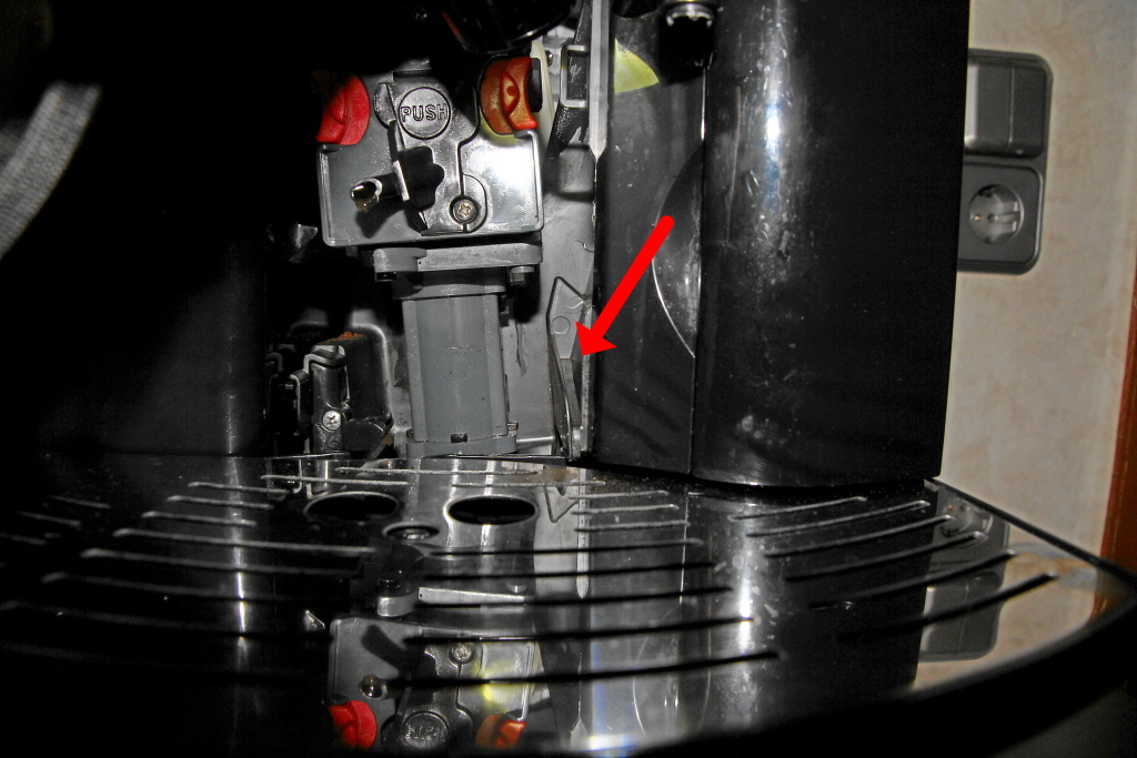

    Hallo Andraes,
    öffne mal die Servicetür und schaue mal auf die Wand rechts der Brühgruppe, ist da alles trocken ?
      297,17 kB, 1.024×683, 39 mal angesehen
    Gruß Peter
