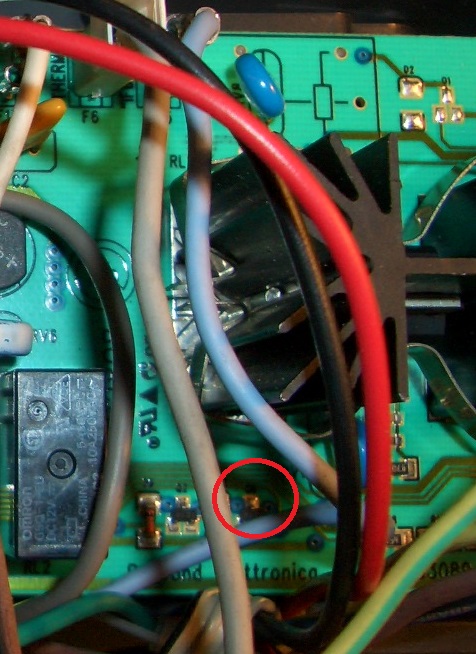

Wie ich mir es gedacht habe. Das auslösen der "Sicherung" wird vermutlich der FI-Schalter gewesen sein. Ursache ein defekter Brühgruppenantrieb. Unten im Bild habe ich den sichtbaren Defekt auf der Platine rot eingekreist, da sind die Durchkontaktierungen durchgeschmorrt. Diese kann man, wenn man geübt ist mit dem Lötkolben, selber instandsetzen. Grün eingekreist ist der Triac TY7, hat zwar keine sichtbaren Beschädigungen, wird aber vermutlich auch was abbekommen haben.

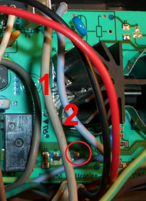

loliboy schrieb:
so dass ich jetzt 2 Kabel (von den Thermoelementen der BG) übrig habe von denen ich nicht weiß wo sie hingehören.
Kann mir bitte jemand helfen?
MikeAstra schrieb:
Servus,
loliboy schrieb:
Ok, aber an welche Anschlüsse.MikeAstra schrieb:
Servus,
loliboy schrieb:
Soll ich die Maschine aus dem Fenster schmeißen?

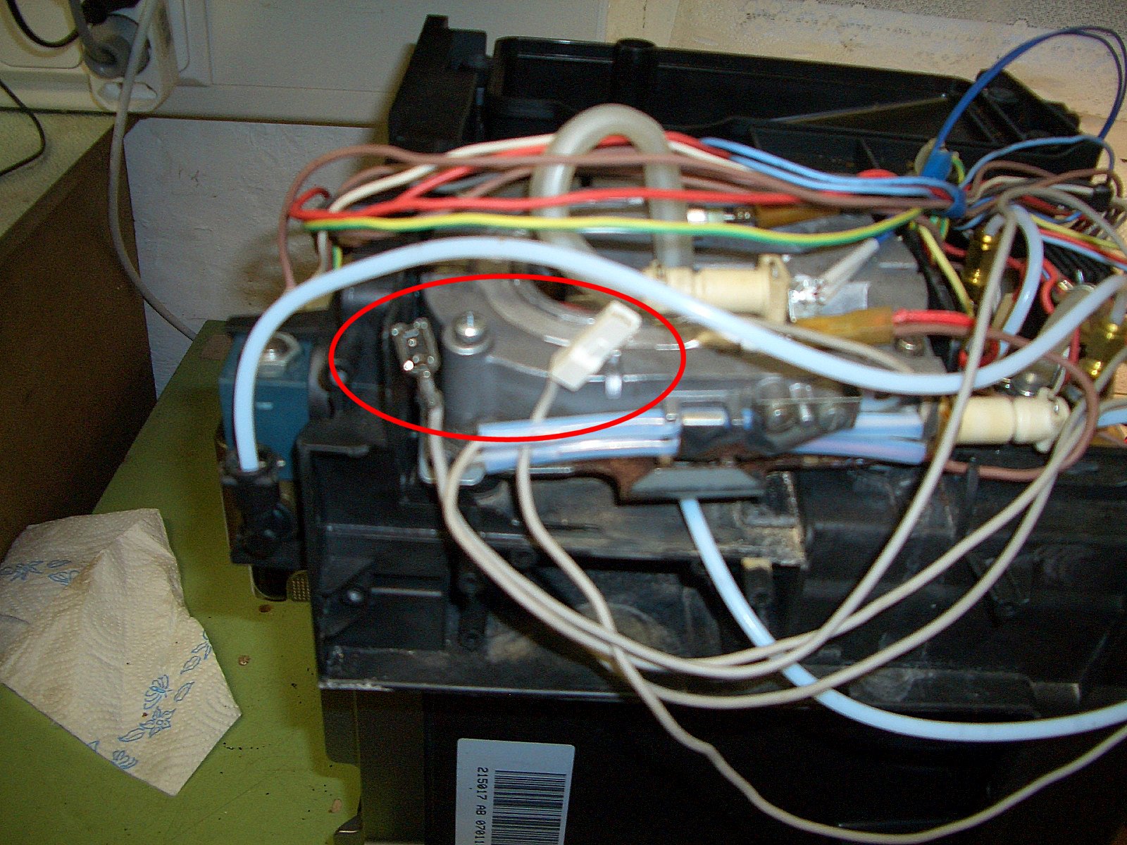

Stefan schrieb:
Schau dir mal die Stelle genauer an, wo ich eingekreist habe. Die Verkabelung scheint in Ordnung zu sein, aber wieso hat der Temperatursensor vom Thermoblock blaue Leistungen?
