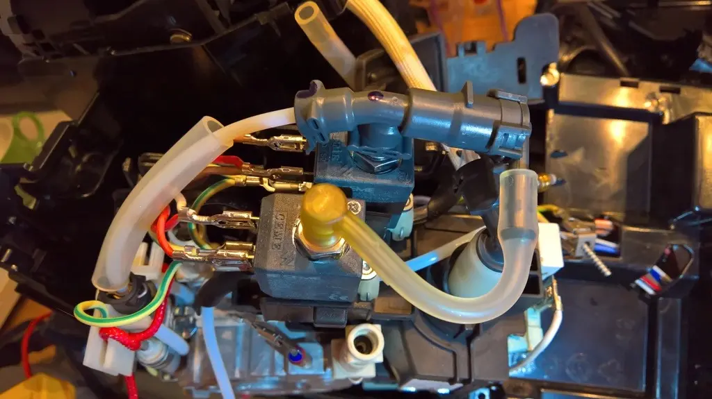

    lade mal Bilder von den Magnetventilen hoch.
    [color=#FF0000]Wo ist das Problem, bei Anfragen Groß-und Kleinschreibung/Punkt und Komma zu beachten? So was fällt bei mir unter Höflichkeit.[/color]
    [color=#0000FF]Ich beantworte keine Fragen per PN oder Email, dazu gibt es das Forum![/color]
    [color=#ff0000][/color]
  • karl2403
    3
    • December 10, 2015 at 7:13 PM
    So, hab hier mal ein Bild - ich versuch mal zu beschreiben, wo die Schläuche herkommen bzw. hinführen:
    Hinteres Magnetventil: Schlauch rechts unten kommt von der Wasserpumpe, Schlauch links raus geht in die Dampfheizung rein. Obenauf ist das Überdruckventil (grau)angeschlossen, der linke Schlauch im Überdruckventil geht/kommt Richtung Dampfheizung, teilt sich auf zwei Schläuche auf, diese werden durch die Dampfheizung geführt, werden wieder zu einem Schlauch zusammengefasst und gehen beim vorderen Magnetventil rechts unten rein.
    Überdruckventil rechts hinten (nicht sichtbar): geht in den Auffangbehälter.
    Überdruckventil rechts vorne: geht oben in das zweite Magnetventil rein.
    Vorderes Magnetventil: oben: kommt vom Überdruckventil
    unten rechts: kommt von der Dampfheizung (siehe oben!)
    unten links: geht zur Dampfdüse.
    Ich hoff, das ist einigermaßen verständlich erklärt...
    Danke für eure Hilfe!
