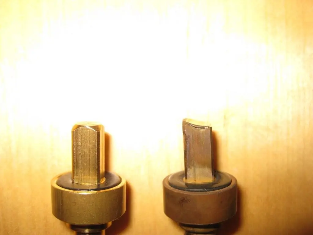

    bei meiner Butterfly funktionierte seit längeren schon der Retswassrablauf aus der Brühgruppe bei Bezugsende schlecht, und heute funktionierte er dann überhaupt nicht mehr, sodaß der Druck in der Brühgruppe nach Bezugsende erhlaten blieb und bei öffnen des Siebträgers durch den Druck einiges an Restkaffeewasser und Pulver herausspritzte.
    Ich wagte mich nun das erste Mal an die E61 Brühgruppe und schraubte den unteren Bereich der Brühgruppe herunter und staunte nicht schlecht : Der Ventilstössel der für den Ablauf zuständig ist und der über den Bezugshebel hinuntergedrückt wird, war komplett abgenutzt sodaß das Ventil zu wenig weit hinuntergedrückt wurde und somit nicht öffnete.
    Ich hab das abenutzte Teil zusammen mit dem neuen im Bild festgehalten dort sieht man den Unterschied :
    Zum Glück hatte ich ein Brühgruppenwartungsset bei meiner Maschine dabei, und die Reparatur war in 10 Minuten erledigt, alter Teil durch neuen ersetzt, restliche Teile gereinigt, unteren Teil wieder an die Brühgruppe angeschraubt - Fertig.

    super Beitrag und herzlichen Glückwunsch zur ambulanten OP. Wie lange hat der Stößel denn gehalten? Läuft das Ganz ohne Schmierung? Messing ist zwar nicht so hart, aber dass es sich derart abnutzt ist schon heftig. Reibt an der Stelle Messing an Messing, oder Messing an Stahl?

    die Maschine ist Baujahr 2005 und ich hab sie jetzt seit 1,25 Jahren vorher war sie hauptsächlich privat genutzt und ab und zu im Cateringeinsatz.
    An der STelle reibt Messing an Messing, ich hab jetzt die Stelle mit Silikonfett geschmiert und werde das ab und zu wiederholen nach ein paar Rückspülvorgängen mit Fettlöser

    Ich bin gespannt, ob das Silikonfett den Verschleiß ein wenig mindert. Aber da müssen wir wohl lange warten, nach 4 Jahren und intensivem Einsatz unterliegt die Mechanik einer gewissen Belastung.

    sagt man messing nicht ziemlich gute notlaufeigenschaften nach, also auch ganz ohne schmierung? ich hab mal bei einem betrieb für antriebstechnik ein praktikum gemacht, dort verwendete man messing für die ganze großen schneckenräder für bohrgetriebe und ähnliches auch nur messing verwendet, während die kleineren, die ständig im ölbad laufen, aus gehärtetem stahl waren. von daher ist messing wohl gar keine schlechte wahl, auch wenn's nicht so hart ist.
    ich meine aber, die schnecken zu den schneckenrädern waren dann doch wieder aus gehärtetem stahl *kopfkratz*...

    ich habe das gleiche Problem wie du, auch eine einer Butterfly BJ 2002. Hab heute mal aufgeschraubt und die gleiche Abnutzung festgestellt. Leider habe ich keinen Ersatzteil-Kit und suche mich seit ner halben Stunde durch den espressoxxl shop. Das Foto dass du gemacht hast, zeigt ja ein großes Teil mit Dichtung usw. Bei mir ist das nur ein etwa 1cm großes Teil, also quasi dass was auf deinem Bild überhalb der Dichtung zu sehen ist. Dieses Teil habe ich glaub ich auch schon gefunden, #528531. Wenn ich nach dieser Nummer Suche wird mir aber zusätzlich noch ein Teil gezeigt, dass so aussieht wie auf deinem Foto, aber nicht in meiner Maschine ist. Ist es vielleicht besser dann auf dieses umzusteigen oder passt es dann nicht?

    ich hab den kompletten Stössel getauscht (siehe hier Teil Nr 11031), aber auf dieser Zeichnung sieht man auch das dieser Teil aus mehreren Einzelteilen besteht , ich hatte den kompletten Teil (also ArtNr 11031) im Ersatzteilkit und habe den getauscht.
    Auch bei espressoxxl finde ich den ganzn Teil unter deiner genannten Artikelnummer.

    Ok, bin mittlerweile auch der Meinung, dass das Dingen nur anders aussieht weils abgebrochen ist.

    ja bei mir war der Teil im ganzen , bei dir dürfte der obere Teil abgebrochen sein

    jepp is abgebrochen. hab auch schon neue teile bestellt. werde gleich mal alle stössel tauschen.
