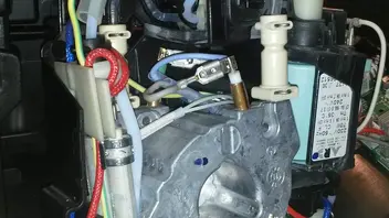

    Es ist doch nur eines der beiden Themostate hin oder habe ich das falsch verstanden? Die kann man doch auswechseln? Mach mal ein vernünftiges Bild, wo man das/die Thermostat(e) sieht.

    Hier die Fotos der Thermostate. Das blaue ist nicht durchgängig, habe das Rote aber besser aufnehmen können, weil es vorne liegt. Und dann hab`ich es auch noch abgeschraubt...stimmt, das müßte es einzeln geben! Versuche das mal im allwissenden Netz zu finden
    Viele Grüße und vielen Dank!!!!

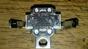

    Auf dem Thermostat sollte hintendrauf die Temperatur stehen.
  • KaDiBo
    12
    • November 4, 2014 at 11:43 PM
    also...
    das Teil ist bestellt. Vielen Dank nochmal, ich meld` mich nach Einbau.
    Danke!

    • #14
    298°C 155431 075V steht hinten drauf,
    Habe jetzte eine bei einem großen bekannten Elektronikfachhandel bestellt, direkt eine von Delonghi hab ich nicht gefunden...

    • #15
    Okay, mit der Teile-Nr.: 155431.006D05 kommt man drauf.

    Perfekt,
    genau das Teil hab ich bestellt...let`s wait and see... ;)
    Sie läuft wieder!!!!
    1000 Dank an`s Forum und insbesondere an Stefan und Michael: Vielen Dank für Eure Geduld!!!
