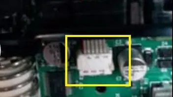

    • #49
    Moin,
    ich kriege das Seitenteil links (von vorne gesehen, im Bild blau markiert) nicht ab. Das sitzt irgendwie bombenfest, daher will ich da nichts kaputt machen. Hat jemand einen Tipp, wie ich das lösen kann? Rechts, hinten und oben (Abdeckung um den Kapseleingang) ist auch ab. Der obere Teil ist ausgeklipst aber ich kriege ebenfalls die Verbindung hinten nicht gelöst(im Bild blau markiert). Daher kann ich auch das obere Teil nicht abnehmen. Hier wäre ebenfalls ein Tipp von euch sehr hilfreich.
    Isa

    Habe die beiden Teile ab. HAbe dann den Deckel abegnommmen und anschließemd die vier Schrauben am KApselteil gelö?t. Nun ist der auch frei, komme nun aber nicht weiter.Ich will die SIcherung und Magnetventil ersetzen. HAbe die Teile neu hier beui mir.
    HAt jemand einen Tipp?
  • isi_sound
    5
    • November 21, 2015 at 10:57 PM
    • #51
    Die Platine hinten ist auch draußen, ist nur reingeklippt. Ich komme aber nicht weiter. Welches Teil kann als nächstes wie ab, damit ich ins innere komme? Verzweifele gerade!!
    HELP!
