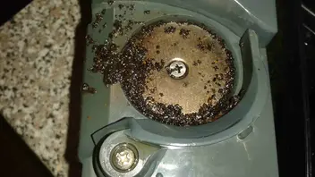

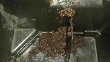

    bin hier Neu bei euch und habe eine frage. Ich besitze eine De Longhi ESAM 5400 und seit einer woche kommt mein Kaffeesatz total nass raus und ist auch nicht gepresst.
    Habe schon nach anweisungen hier aus den Forum die Brühgruppe zerlegt ung eingefettet, den Oberen Brühkolben, die hintere gewindestange, Mahlwerk gereinigt, dir Tür überbrückt und geschaut ob die richtigen stellungen angefahren werden ( funktioniert alles ). Bisher ohne erfolg.
    Ich habe jetzt 2 Bilder eingefügt, Kaffesatz Behälter und Brühgruppe.
    Was könnte es sein, hatte jemand schon ein ähnliches Problem?

    Stell den Mahlgrad mal bei laufender Mühle feiner, der ist viel zu grob. 2-3 Tassen dann abwarten.

    Da kommt auch viel zu wenig Pulver raus.
    Sicher das das Mahlwerk wieder korrekt zusammengebaut ist?

    Danke, das habe ich schon gemacht. Dann hört sich die Maschine an als wenn Sie sterben würde, als ob nicht genug druck da wäre. Das ganze wasser fließt dann in den auffangbehälter raus und 5 lämpchen blinken abwechselnd: "Fehler Mahlgrad ist zu fein".
    Das Foto war mit mahlgrad 7, wenn ich auf mittelstellung gehe Mahlgrad 5 geht nichts mehr.

    Da kommt schon viel Pulver raus. Wenn er aber zum oberen kolben fährt und brüht, sieht es aus als ob er Stampfen würde. Macht leichte zuckungen rauf und runter. So 1-2mm weise.

    Einmal hochfahren nach dem Vorbrühen ist normal. Stampfen kenn ich dabei nicht. Hat vielleicht die Antriebswelle oder die Messinghülse Spiel?

    Bei mir war die Ursache ein verstopftes Crema-Ventil, und darum war der Malhlgrad viel so grob eingestellt (um doch noch Wasser pumpen zu koennen).
    Also: Mahlgrad in der Mitte einstellen und Crema-Ventil reinigen, und alles war wieder gut.
