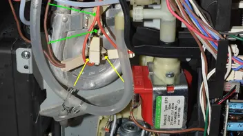

    Messe die beiden Thermosicherungen an der Dampfheizung durch. Vermutlich ist die untere durchgebrannt.
      • 1.43 MB
      • 3,264 × 4,928
  • wetnor
    7
    • November 15, 2014 at 10:14 PM
    Die habe ich gemessen und auf Piepsen am Multimeter gestellt.
    Es hat bei beiden Gepiepst, somit ist wohl der Durchgang gegeben und nicht durchgebrannt.

    mess mal die Widerstände, speziell die Dampfheizung und die beiden Thermostate:
    Verschiedene Widerstandsmessungen an einer ESAM. Ergänzung Thermosensor 10/12. Ergänzung Solenoidventil 08/13. Ergänzung Antriebs- und Mahlwerksmotor 10/13
    MfG
    Michael
  • Weissnix
    3
    • January 13, 2017 at 6:24 PM
    • #16
    Servus.
    Ja das unterste Thermostat ist kaputt.

  • Stefan
    Moderator
    918
    20,229
    • January 14, 2017 at 2:23 AM
    • #18
    Sind unten und oben 318°C verbaut.
