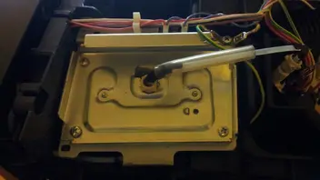

    Nun stehe ich aber vor dem nächsten Problem. Wie bekomme ich das Teil wegmontiert? Ich habe alle 4 Schrauben aufgeschraubt aber nichts regt sich (siehe Bild).

    Das schaut aber nicht nach einer EAM3000 aus, eher nach einer neueren ESAM3000(EX1). Genauer Typ steht übrigens unter der Maschine. Das Blech mit dem oberen Brühkolben hängt jetzt nur noch an 2 Plastiknasen, ist aber nur auf diese Nasen draufgestekct. Also mal ein bisschen wackeln und nach oben wegziehen.

    • December 4, 2014 at 8:03 PM
    Quote from charly210353
    Welche 4 Schrauben eigentlich? Sehe ich erst jetzt, die müssen raus, sollten von unten gekontert sein.

    • December 4, 2014 at 8:08 PM
    • #14
    Die Schrauben, die man noch sieht auf dem Bild. Ich bekomme die auch nur aufgedreht. Ganz raus gehen die gar nicht.
    Die Schrauben lassen sich auch nicht mehr zudrehen. Endlosdreh...

    • December 4, 2014 at 8:13 PM
    • #15
    Die sind von unten gekontert. Eine Mutter ist dort, wo der Wassertank eingeschoben wird, 2 hinten über dem Antrieb und eine im Brühraum rechts von der Türe.
