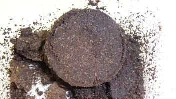

    Bei einer S95 sind trotz Dichtungstausch Brühgruppe die Trestertabs innen trocen und nicht durchfeuchtet. Egal ob Bezug "kleine Tasse" oder "grosse Tasse".
    Tassen sind auf Werkseinstellung zurückgesetzt, ich messe 60 und 120ml.
    Kaffee m.E. nicht zu grob und nicht zu fein, oder?.
    Wenn das Wasser nicht durch den Tab fliesst, dann fliesst es außen herum.
    Was könnte die Ursache sein?
    Kleine Tasse.
    Oben links u. unten rechts sieht man (hoffentlich) den Helligkeitsunterschied zum Rest.
    Grüsse Tom

    Ob Vorbrühen oder nicht kannst Du bei der S95 nicht auswählen und da hilft auch irgendein Ventil nix, das klingt eher nach ner defekten Steuerung. Der Trester sieht für mich deutlich zu grob aus, es sei denn, du hättest ne Makroaufnahme gemacht...
    Landet beim Brühvorgang zu viel klares Wasser in der Tropfschale? Hast Du das Drainageventil revidiert?

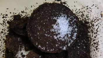

    HIer nochmal Trester mit Zucker zum Grössenvergleich zur fachlichen Beurteilung :)
    Interessant der "Pressrand"
    Habe heute den Brühkolben und das Drainageventil noch einmal ausgebaut und kontrolliert.
    Es kommt beim Brühen kein Wasser aus dem Ventil. Erst mit Anziehen des Magneten macht es "flatsch" und ein Schwall kommt. Das scheint richtig.
    Steuerung würde ich Ausschliessen. Vorbrühen -> Warten -> Brühen scheint okay.
    Wenn aber mit Vorbrühen sofort der Kaffee läuft, bleibt nur noch das Cremaventil? Es wird nicht genug Druck aufgebaut?

    Ah, in der "Totalen" sieht das eigentlich völlig normal aus. Ich dachte, die Maschine würde nicht vorbrühen, zumindest hattest Du das so beschrieben. Es ist völlig normal, dass beim Vorbrühen etwas Kaffee ausgegeben wird, vermutlich suchen wir hier nach einem Defekt, der gar keiner ist...
