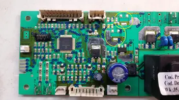

    • January 10, 2015 at 6:05 PM
    Der Triac sitzt auf der Leistungsplatine. Wenn du löten kannst ist es nicht viel.
    Solltest aber erst mal messen ob Dauerspannung am Ventil anliegt.
    Stell mal gute Bilder von den Triacs TY5 und TY6 ein.
    Auf dem Bild fehlen die.

    • January 10, 2015 at 8:09 PM
    Hi michael2,
    vielen Dank für Deine Antwort. Anbei das Bild von den Triacs. Leider besitze ich kein Messgerät, und wüsste ehrlich gesagt nicht wie ich es benutzen sollte.
    Bei der Gelegenheit habe ich mich gleich auf die Suche nach dem Ventil gemacht und glaube es gefunden zu haben. Das war das einzige Teil das nicht wirklich schön aussieht.
    Philipp

    Die Triacs haben keine äußeren Beschädigungen. Die könnten aber trotzdem defekt sein.
    Ohne Messgerät ist es schwer hier weiter zu kommen.
