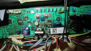

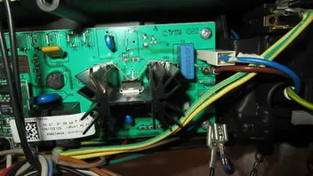

    • January 19, 2015 at 11:10 PM
    geht das, kannst Du genug erkennen? Für mich sieht nichts irgendwie verkohlt oder beschädigt aus (?).
    (Weisst Du evt, kann man eigtl feststellen, wie alt die Maschine ist bzw ob sie evt noch Garantie haben könnte?)
    Dankeschön!!

  • michael2
    In Memoriam
    142
    11,562
    • January 19, 2015 at 11:18 PM
    Ich kann nichts erkennen. Leider zu unscharf.

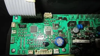

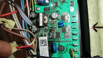

  • Kade
    7
    119
    • January 20, 2015 at 10:23 PM
    • #15
    Lieber Stefan, schau mal, ist das besser? Reicht das, soll ich mehr machen? Dankeschön!!

  • Stefan
    Moderator
    918
    20,229
    • January 20, 2015 at 10:30 PM
    • #16
    Nichts aussergewöhnliches zu erkennen. Trotzdem sollte anhand der Fehlerbeschreibung die LE defekt sein.
