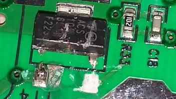

    EDIT:
    Ich glaube ich habe den Fehler gefunden....
    Ich habe mir die Platine mal näher angeschaut. Hier gibt es den TY4 - und dieser scheint abgeraucht zu sein. Aber warum?
    Wenn ich eine neue Bestelle, dann raucht diese doch bestimmt auch gleich wieder ab...
    Könnt Ihr Profis Euch mal das Bild anschauen und mir das bestätigen...

    Quote from Buhh
    Kann ich bestätigen.
    Dieser Triac ist für die Ansteuerung der Pumpe zuständig.
    Ersatz: https://www.kaffee-welt.net/shop/index.php…RIAC-ACS108-6S/

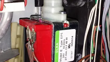

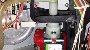

    Das einzige was ich anders gemacht habe, war dieses Stück Kabel welches in Harz eingelassen war und in diesen "Slot" gesteckt war. Das alte habe ich vorsichtig mit einem Schraubendreher gelöst und in den neuen Slot reingesteckt (Also ohne es dort auch wieder einzugießen - da das Kabel ansich ja noch eingegossen ist.
    Unten mal ein paar Bilder. Ich meine jetzt nicht, dass die Pumpen unterschiedlich sind - was meint Ihr? Die Herz Zahl wird bei der mit 50-60 angegeben... Kann hier der Fehler liegen?
    Ist die Pumpe evtl. die falsche oder defekt?

    • January 17, 2015 at 9:54 AM
    Brutal.
    Original ist die 220 Volt Version.
    Du hast die 24 Volt Version verbaut.

    Vor der Frequenz steht die Spannung. Das überlebt auch der neue Triac nicht.Neue Pumpe neues Glück.

    • #16
    Für mich schaut es nicht so aus, als ob es mit dem Triac getan wäre. Wenn ich mir die fette Lötbahn gegenüber der TY4-Füsschen so anschaue 8|
  • michael2
    In Memoriam
    142
    11,562
    • March 2, 2015 at 8:16 PM
    • #17
    Ich habe mal einen Ausschnitt aus einem meiner Bilder als Vergleich eingestellt.
    Was für mich komisch aussieht sind die farblosen Durchkontaktierungen.

    Also eher nicht reparieren...?!? Gar nicht erst den Versuch starten und eher als evtl. Ersatzteillager behalten - wobei sich hier die Frage stellt, was man noch austauschen könnte...
