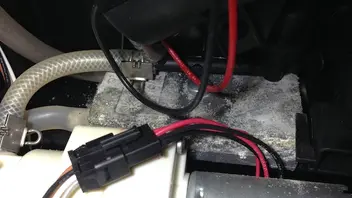

    Edit 22:23 Uhr: Ich vermute, dass Heißwasser im Dampfboiler zubereitet wird, jedenfalls wird der Schlauch an dessen Abgang beim HW-Bezug recht heiß. Heißes Heißwasser schließt also ein Problem mit dem Wassererhitzer nicht unbedingt aus. Weiterhin befinden sich auf dem Wärmetauscher weiße kalkartige Ablagerungen - Wasserverlust habe ich aber bisher nicht festgestellt. Zudem hatte ich inzwischen zweimal kurz die Anzeige "System füllen" im Display.
    Edit 22:30 Uhr: Hier noch ein Foto vom Wärmetauscher, der allerdings schon beim letzten Mal als ich in die Maschine schaute (vor 1,5 Jahren) so aussah:

    sehe ich auch so, der Clarisfilter reduziert die Wasserhärte aber nicht jedes Leitungswasser hat die gleiche Härte. In unserer Gegend haben wir Wasserhärten um 20°, ohne Enkalkung funktioniert da keine Maschine übermäßig lange, auch nicht mit Tankfilter. Es sind ja auch noch andere Salze im Wasser. Eine zumindest jährliche Entkalkung kann ich auch nur jedem empfehlen. Oder gleich weiches Wasser verwenden.
    Den Wärmetauscher nach der Entkalkung nochmal inspizeren.
