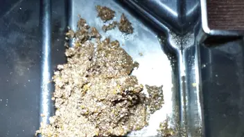

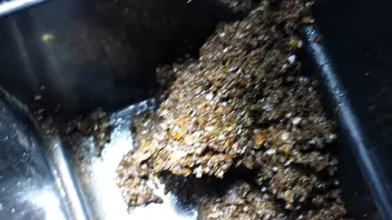

    Genau das wird das Problem sein. Der Michael2 ist unser MW-Spezialist und hat m.W. mit nachgekauften MW-Kegel noch kein brauchbares Ergebniss hinbekommen. Wart mal, der wird sich vermutlich nachher mal dazu äussern. Du könntest solange mal ein Bild von den Kegel und vom Trester machen und hochladen.
  • Buhh
    5
    116
    • February 20, 2015 at 5:41 PM
    Hallo Stefan,
    Danke erstmal.
    Hier sind die Bilder...
    Man erkennt, dass es unterschiede zwischen beiden Mahlwerken gibt. Ich hatte mir allerdings darüber keine Gedanken gemacht. Kann es sein, dass....?!

  • michael2
    In Memoriam
    142
    11,562
    • February 20, 2015 at 7:02 PM
    Quote from Buhh
    Nicht nur kann. Das ist 100% so.

    • February 20, 2015 at 7:59 PM
    Schau Dir die ersten beiden Bilder an. Der Schliff ist komplett anders.

    • February 21, 2015 at 11:34 PM
    Hallo Michael,
    ich habe mir die alten Steine noch mal angeschaut und bearbeitet. Das heißt die kaputte Flanke etwas "beigefeilt" und die nichtfunktionierenden "neuen" Steine gegen die alten eingebaut. Und was soll ich sagen... Ich habe wieder einen Trester wie er sein soll und der Kaffee schmeckt hervorragend.
    Warum das allerdings nun an den Steinen lag, ist mir ein Rätsel. Das verstehe ich nicht. Muss aber auch nicht alles verstehen. Fakt ist - ICH GENIEßE MEINEN KAFFEE WIEDER!!! Danke Euch für die Analyse.
