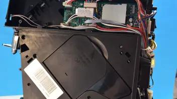

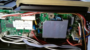

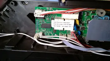

    Ich hatte damals ein paar Bilder von einer ECAM 23.450 gemacht. Vielleicht hilft es .

  • JerryP
    2
    33
    • March 23, 2015 at 5:02 PM
    Hi Michael2 !
    Danke für die Fotos, eines ist mir schon ohne vergleichen aufgefallen - der breite Stecker oben mitte hat ein Kabel mehr (blau) als meiner. Bei mir ist dieser Platz leer aber ich denke das wird wohl die extra dampfheizung sein die deine 450er hat und meine nicht, oder irre ich mich ?
    Ich werde den Rest jetzt auch vor Ort vergleichen, vieleicht finde ich ja noch was.
    Danke und lg
    Jerry
  • michael2
    In Memoriam
    142
    11,562
    • March 23, 2015 at 6:04 PM
    Ich denke das blaue Kabel wird für ein Magnetventil sein. Nachschauen kann ich leider nicht. Die Maschine war nicht lange mein.
