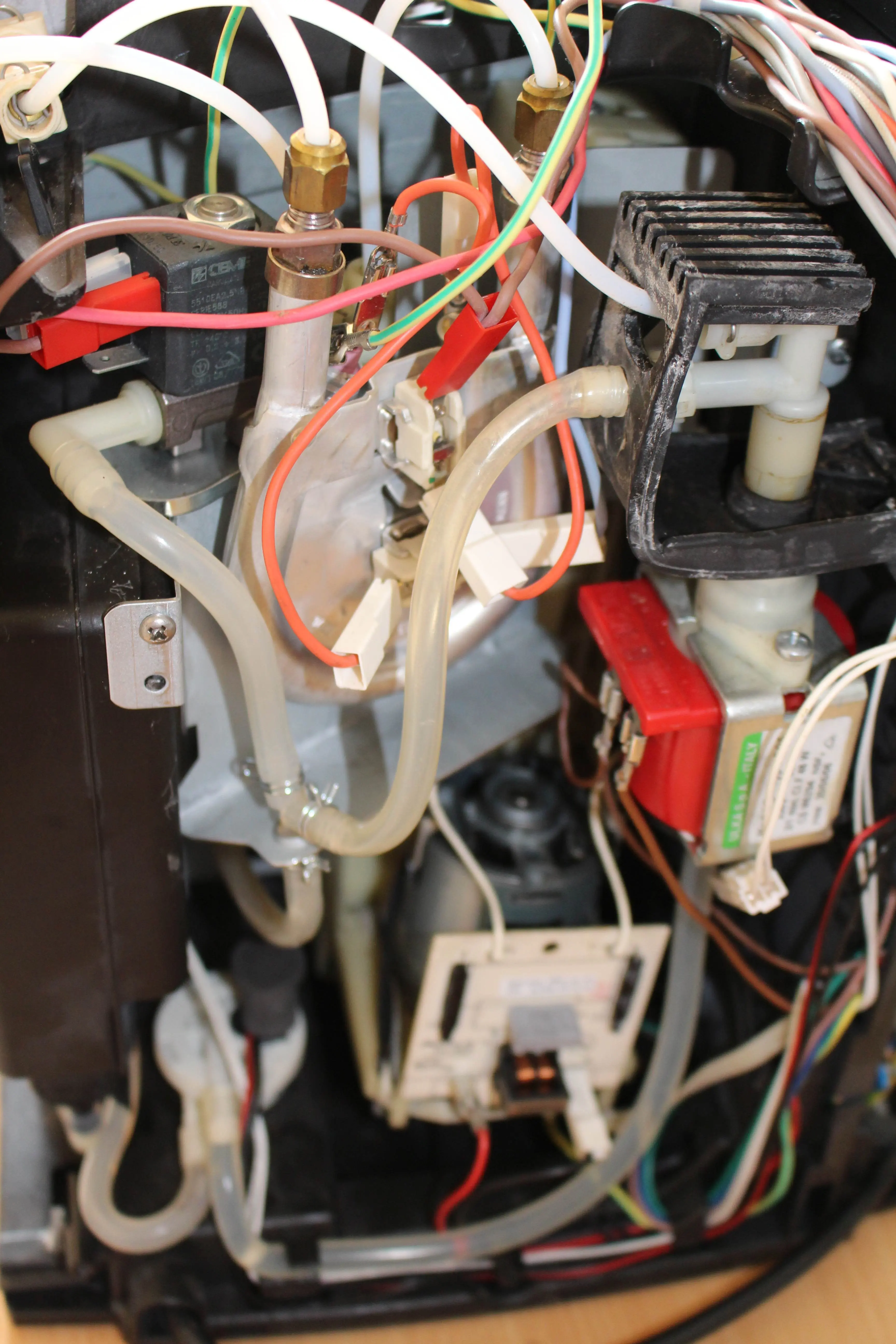

    ich gerade dabei eine ESAM 3300 zu revidieren. Gestern habeich die Dampfheizung getauscht. Heute das Mahlwerk einstellt. Dann zwei Kaffeegezogen. Dann wollte ich die Dampfheizung testen, in dem ich Dampf herstellenlasse.
    Jedenfalls so 2 Sekunden nach dem ich den Dampfhahn umgelegthatte, gab es ein kleinen Knall und Lichtblitz. Ich glaube auf Höhe des Thermoblocks.
    Jetzt gibt die ESAM 3300 kein Mucks mehr von sich, wenn man Sie an Netz anschließt.Mir gerade aufgefallen, das der FI und die Sicherung ausgelöst hat.
    Die Anleitung für das messen des Wiederstands bzw. Durchganghabe ich schon im Forum gesehen und würde ich heute Abend bzw. morgen auch durchführen.

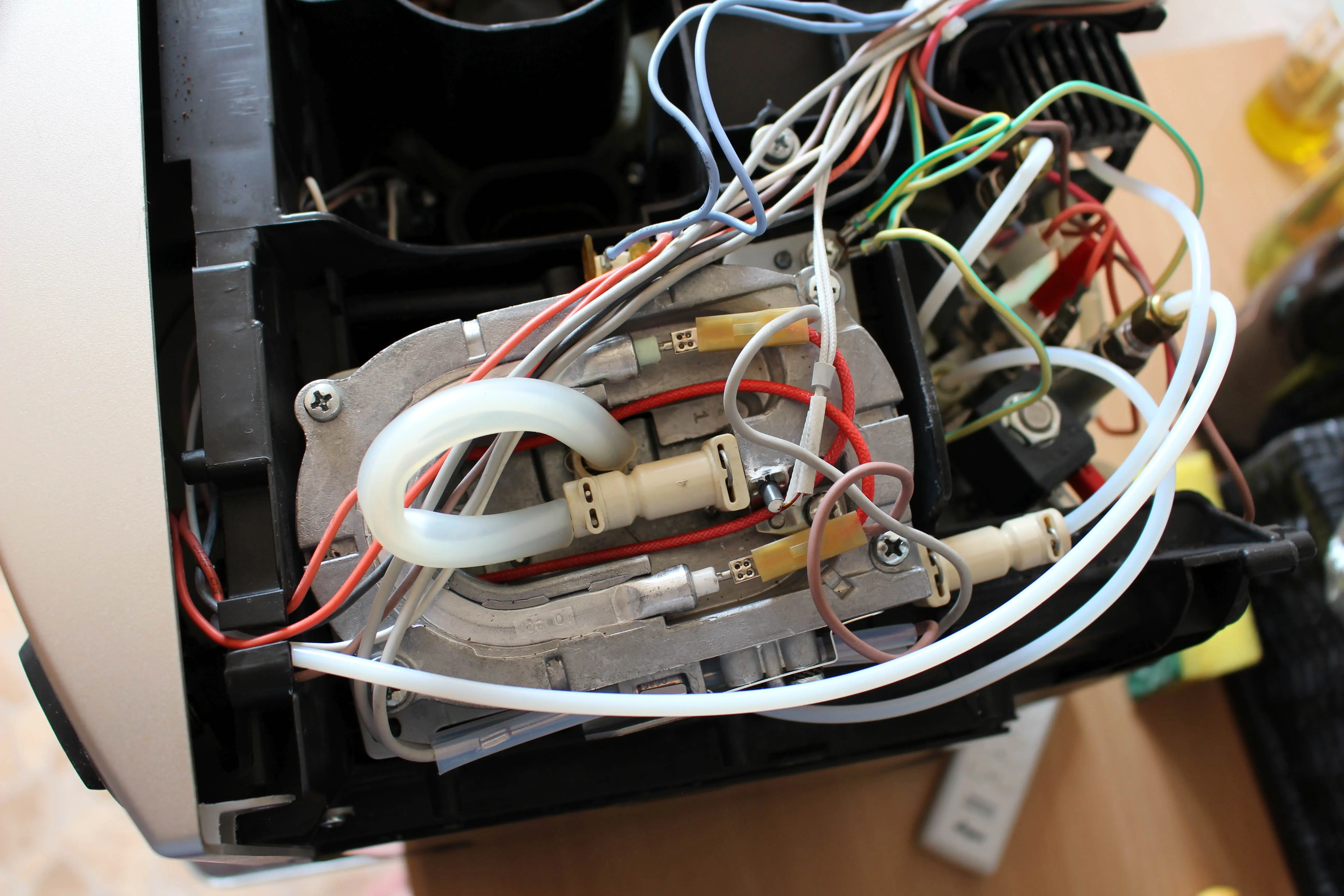

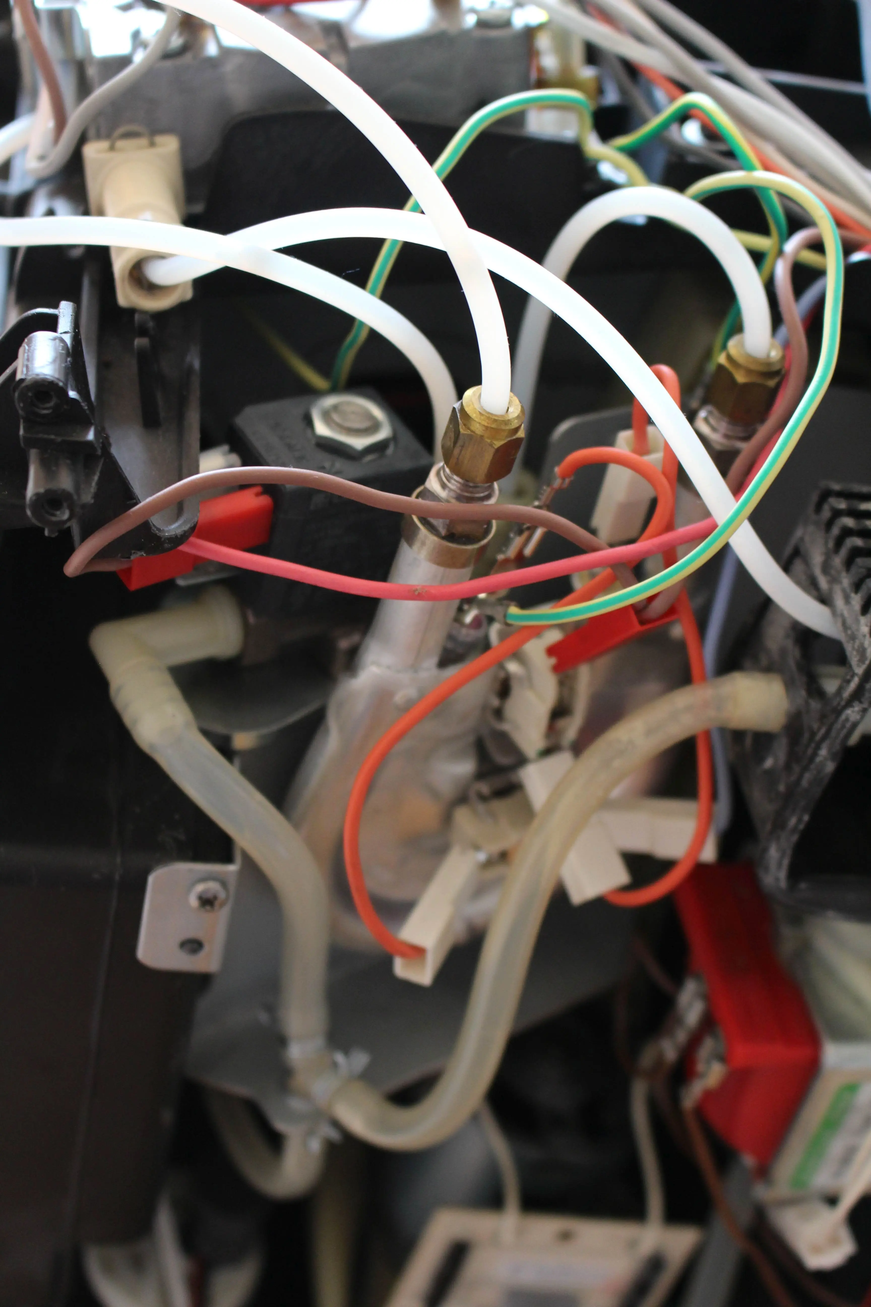

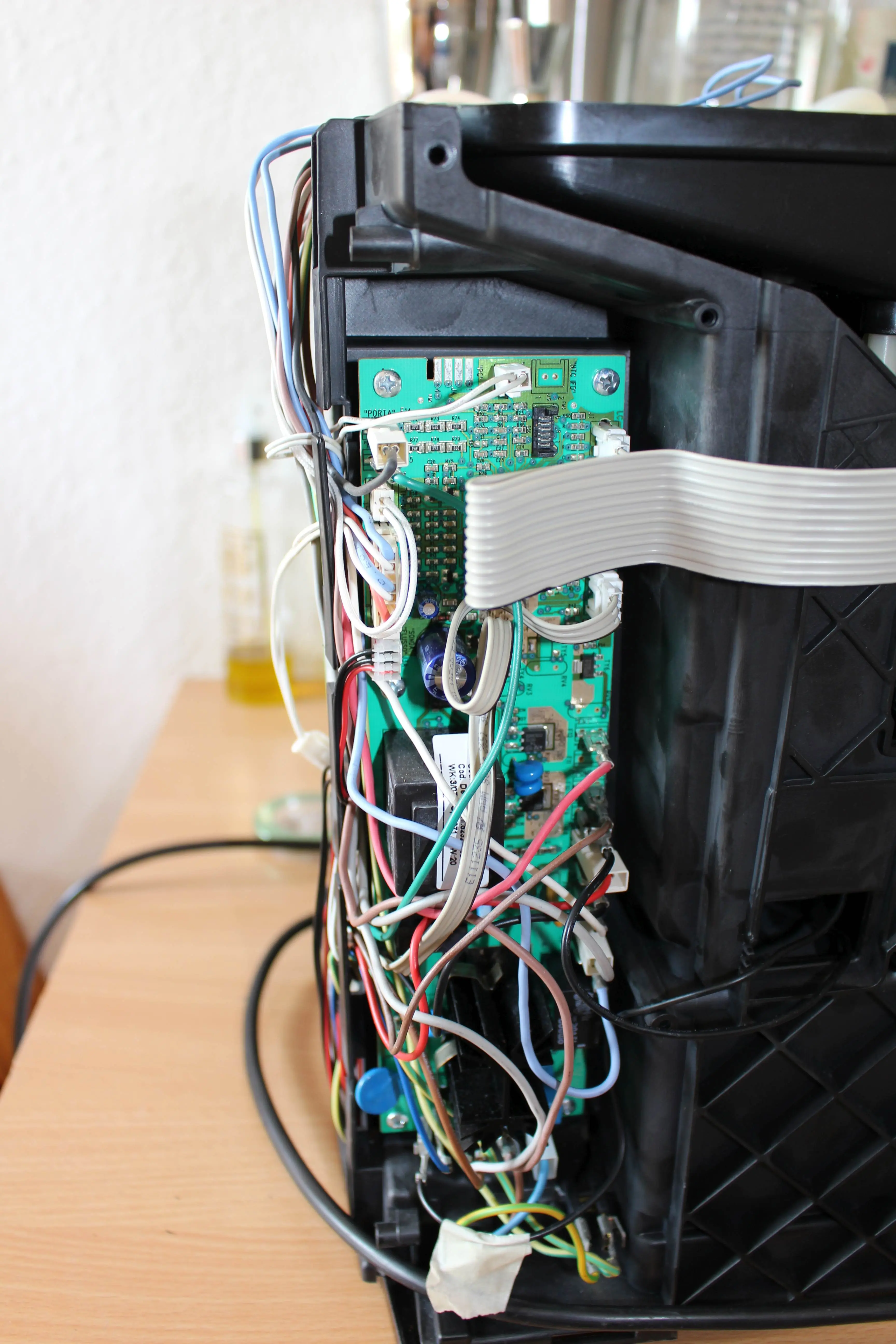

    Kann Sie mal jemand die Fotos anschauen, ob ich etwas falsch verkabelt habe?
    Was könnte es noch sein?

    Der Schutzleiter, grün-gelb, an der Dampfheizung gehört da nicht hin. Die anderen Bilder habe ich mir noch nicht angeschaut.

    Der Schutzleiter wird der vom Deckel sein und nur da dumm rum liegen.
    Beim Rest ist mir nichts aufgefallen.
    Bei der DH würde ich am nackten Flachstecker Schrumpfschlauch oder ähnliches drüber ziehen.
    Gruß Fred

    Bestimmt wurde vergessen, den Schutzleiter wieder anzuschließen.
    Damit wäre das Problem gefunden, nur was könnte dabei alles 'drauf gegangen sein?
