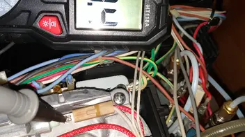

    Darf ich mich hier kurz einhängen?
    Ich habe auch ein Problem mit meiner DeLonghi 6600. Kaffeetemperatur liegt bei Einstellung hoch nur um 55 Grad.
    Habe stromlos natürlich, die Widerstände gemessen so wie es angezeigt ist und ich habe immer über 80 Ohm.
    Entweder setze ich die beiden Fühler meines Messgerätes an falscher Stelle an oder ich verstehe was falsch.
    Im angeklemmten Zustand sollte es ja nur um die 40 Ohm anzeigen.
    Bei mir hat es sowohl an- und abgeklemmt über 80 Ohm.
    Bitte erklärt mir jemand für ganz Blöde wie ich richtig messe?
    Ganz lieben Dank

    Hallo, wenn du am Thermoblock 80 Ohm misst, dann ist dieser defekt. Mach doch Mal ein Foto von der Stelle wo die genau misst.

    Bitteschön, ich hoffe man kann alles schön erkennen.
    Liebe Grüße Monika

    Defekt, da ist dann nur noch die obere Heizschleife intakt. Deswegen an und abgeklemmt ca 80 Ohm. Also einmal Thermoblock neu

    Leider habe ich es schon von Anfang an vermutet, hatte aber die Hoffnung dass es an starker Verkalkung liegt.
    Die Zicke hat mich schon 150 Euro und zig Arbeitsstunden gekostet. Dafür steht sie jetzt aber da wie neu, bis auf den Thermoblock.

    Da du einen Thermoblock Typ 6mm hat, solltest du überlegen ob du nicht sofort ein Upgrade machst auf die neue 5mm Version. Damit wird der Kaffee noch etwas heißer. Kostet quasi das gleiche.
