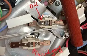

    Ich bin mal davon ausgegeangen, dass Du die beiden im Bild sichtbaren Thermostate meintest (?)
    Das obere ist OK, beim unteren gibt es keinen Durchgang.
    Tausche ich das untere aus, oder gleich beide, weil sich das andere dann auch bald "verabschiedet" ?

    • October 14, 2015 at 5:20 PM
    Es ist ausreichend wenn Du nur das untere austauschst. Kostet z.Zt. bei Servicecenter- Zimmermann nur 3,19 Euro.
    Klemm nach dem auswechseln einen Spannungsmesser an der Dampfheizung an. Die Spannung muss getaktet sein und es darf keine Dauerspannung anstehen.

    • October 14, 2015 at 5:41 PM
    Super, danke für die schnelle Antwort. Woher weiß ich, ob es das 318° oder das 170° - Teil ist? Oder sind die identisch?
  • michael2
    In Memoriam
    142
    11,562
    • October 14, 2015 at 5:51 PM
    Das steht ganz klein eingestanzt drauf.
    Ich glaube aber bei den ECAMs gibt es nur die 318°Grad Teile.
