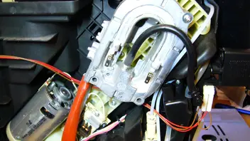

    bei unser gut 5 Jahre alten ECAM 23450 landet seit einiger Zeit das Wasser des Spülvorgangs, welches beim Ein- und Ausschalten durch den Kaffeeauslaufs kommen sollte, in der Abtropfschale.
    Nach öffnen der Maschine (danke an den Michael H.) konnte ich lokalisieren, dass das Wasser durch den schwarzen Schlauch (siehe Bild), der auf der Dampfheizung (?) steckt, herausgepumpt wird.
    Hat jemand ne Vermutung woran das liegen könnte?
    Bin für jeden Hinweis dankbar.
    Gruß Holger
    PS: die hier beschriebene Entkalkung habe ich schon durchgeführt
  • michael2
    In Memoriam
    142
    11,562
    • October 16, 2015 at 5:46 PM
    Wechsle das 3-Wege Ventil das seitlich am Boden festgeschraubt ist.
