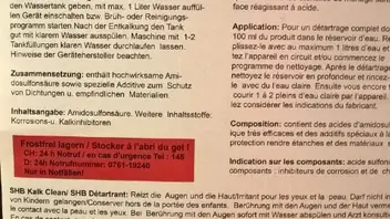

    Verwendest Du Entkalker auf Amidosulfonsäurebasis? Lass die Lösung über Nacht in der Maschine wirken. Gelegentlich spülen und Heißwasser beziehen.

    Zum Entkalken nutze ich SHB Kalk Clean Premium. Da ist das auch drin.

    Entkalker ist perfekt.
