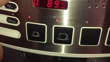

    Hallo, Ich habe eine Siena die im Display nichts anzeigt außer wenn im Standby die M-Taste gedrückt wird kommt die Ziffer 0,5985 welche nach einigen Sekunden auf 00000 springt.Kaffee wird zubereitet aber das Einstellen ohne Display geht wahrscheinlich schlecht. Dachte zuerst das Display wäre defekt aber dann würde doch garnichts angezeigt ?
    Vielleicht kann mir jemand helfen ?

    Das ist keine Siena, sondern eine Opal mit Vending-Bedienteil.
    Erkennt jeder weit gegen den Wind der das Display einer Siena zum Vergleich schonmal gesehen hat.
    Suche mal nach "Opal Cup Cino" für weitere Infos.

    Das ist eine alte Cup&Cino Maschine und die 0,5985 ist der Anfang der Telefonnummer der Servicehotline aus dem früheren Maschinenleben. Das Display ist kein Display, sondern nur ein Zähler. Die Programmierung der Maschine erfolgt komplett ohne diese rote LED Anzeige.

    Vielen Dank, dann läuft die Maschine eigentlich und die Programmierung erfolgt dann mit den Led als Anzeige.Muss dann nur noch eine passende Anleitung suchen.
