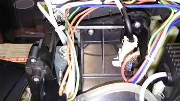

    Nun wurden 2 alte ESAM3000b auf runden Thermoblock umgebaut. Soweit geht das recht schnell, jedoch sollte man an der Rückwand den Steg bis zur Gehäusemitte 50%-60% runterfeilen. Siehe Bild. Ansonsten vibriert die Rückseite an den runden Thermoblock, da dieser Steg auf den Thermoblock drückt. Diese bewirkt ein geändertes Geräusch der Pumpe beim Kaffeebezug. Der Steg würde ansosten auch den Eingangswasserschauch eindrücken, wenn dieser an den Halterungen des Thermoblocks einhakt ist.

    Mit dem runden Thermoblock ist in der Regel der gemeint, der im hinteren Bereich in einer Plastikverkleidung sitzt und nicht der, oberhalb des Brühkolbens. Hier mal ein Foto, auf dem sich auch halbwegs erkennen läßt, das sich auf beiden Seiten eine Aufnahme mit Gewinde zur Befestigung des Sensors befindet:
