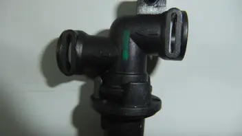

    Hallo Steffen, hast du schon das Auslaufventil kontrolliert ? das ist das weiße teil mit der schwarzen Kappe.Die Kappe kann man abnehmen und darunter ist ein kleiner Stössel mit roter Kappe, die bricht gerne ab.

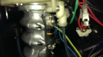

    Hallo Maze,
    vielen Dank für den Tipp. Es war das Auslaufventil !!
    Versuche noch ein Bild anzuhängen, wenn es klappt.

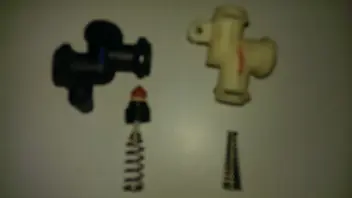

    Von dem Auslaufventil gibt es zwei verschiedene. Wenn du das verkehrte kaufst musst du die Feder vom alten nehmen. Roter Strich passt bei dir.

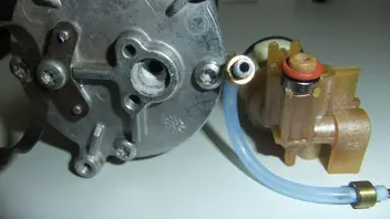

    Hallo, hast du die Flussrichtung beachtet ? Pfeil von Boiler zur Brühgruppe.

  • Diffi09
    5
    • January 8, 2016 at 9:26 PM
    Moment, ich überprüfe es .... :)
  • Diffi09
    5
    • January 8, 2016 at 9:29 PM
    Ja Pfeil geht zur Brühgruppe, schaue mir nochmal die Feder an welche ich ja auch getauscht hatte.
