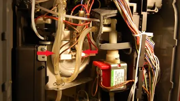

    Schau während dem Kaffeebezug, über welchen Schlauch das Wasser abgeht.

  • 1bacardisepp
    21
    • March 1, 2016 at 8:45 PM
    • #33
    das Wasser läuft eindeutig nur durch den linken Schlauch (also von dem Ventil kommend)
    --> heißt das nun Ventil defekt oder oK,
    Grüße,
    Kalle
