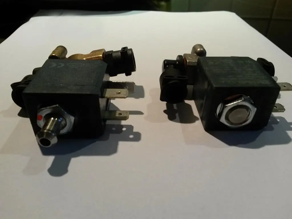

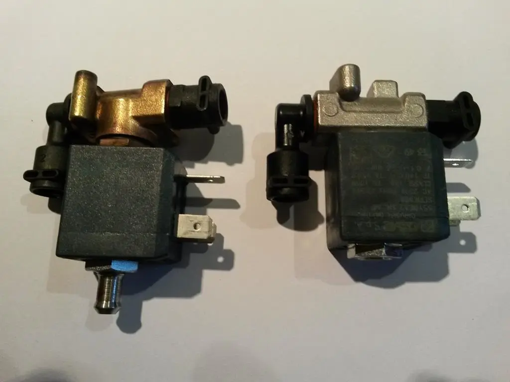

    bin mal wieder dabei unsere Maschine (3500 S Pronto Cappuccino) zu reparieren.
    Im Forum habe ich nicht die passende Antwort gefunden und nachdem ihr mir letztes Mal so toll weiter geholfen habt, zähle ich auch jetzt auf euch.
    Diesmal ist beim Entkalken plötzlich die Hauptsicherung rausgeflogen.
    Nachdem ich die Maschine geöffnet hatte, konnte man sehen, dass am hinteren Solenoidventil nach unten sehr viel Wasser rauslief.
    Also hab ich das Ventil ausgebaut und ein Neues bestellt!
    Jetzt habe ich das neue Ventil erhalten und es ist mit dem alten identisch. Denke aber, dass es das passende sein sollte!
    Beim Neuen fehlt eine Anschlußmöglichkeit für einen Überdruckschlauch (ich glaube, dass man den so nennt, also den dicken Schlauch).
    Ich hänge auch mal zwei Bilder an, wo man den Unterschied gut sehen kann. Links das alte und rechts das neue Ventil.
    Beim Neuen fehlt unten das "Röhrchen" an dem der Schlauch festgemacht war.
    [size=24][/size]
    Wie soll ich jetzt weiter vorgehen? Habe ich doch das falsche Ventil bestellt?
    Ich kann den Schlauch ja nicht einfach weglassen, oder?
    Danke schon mal, für eure Hilfe!

    Du könntest am neuen Ventil einfach mal die Mutter lösen. Möglicherweise kannst Du den Schlauchanschluss vom alten MV verwenden. Im dümmsten Fall löst sich nur der Spulenkörper, das wäre nicht schlimm. Und wenn Du den Schlauanschluss nicht verwenden kannst schraubste das neue MV zusammen und bestellt ein anderes.
    P.S.: Musst die Mutter ggf. so lösen dass keine Spuren sichtbar sind :)

    Quote from Mailine
    Leider ja. Du brauchst das 3-Wege und hast ein 2-Wegeventil bestellt. Lies dir aber die Beschreibung vom 3-Wege genau durch, da es ein Nachfolgeventil ist.
