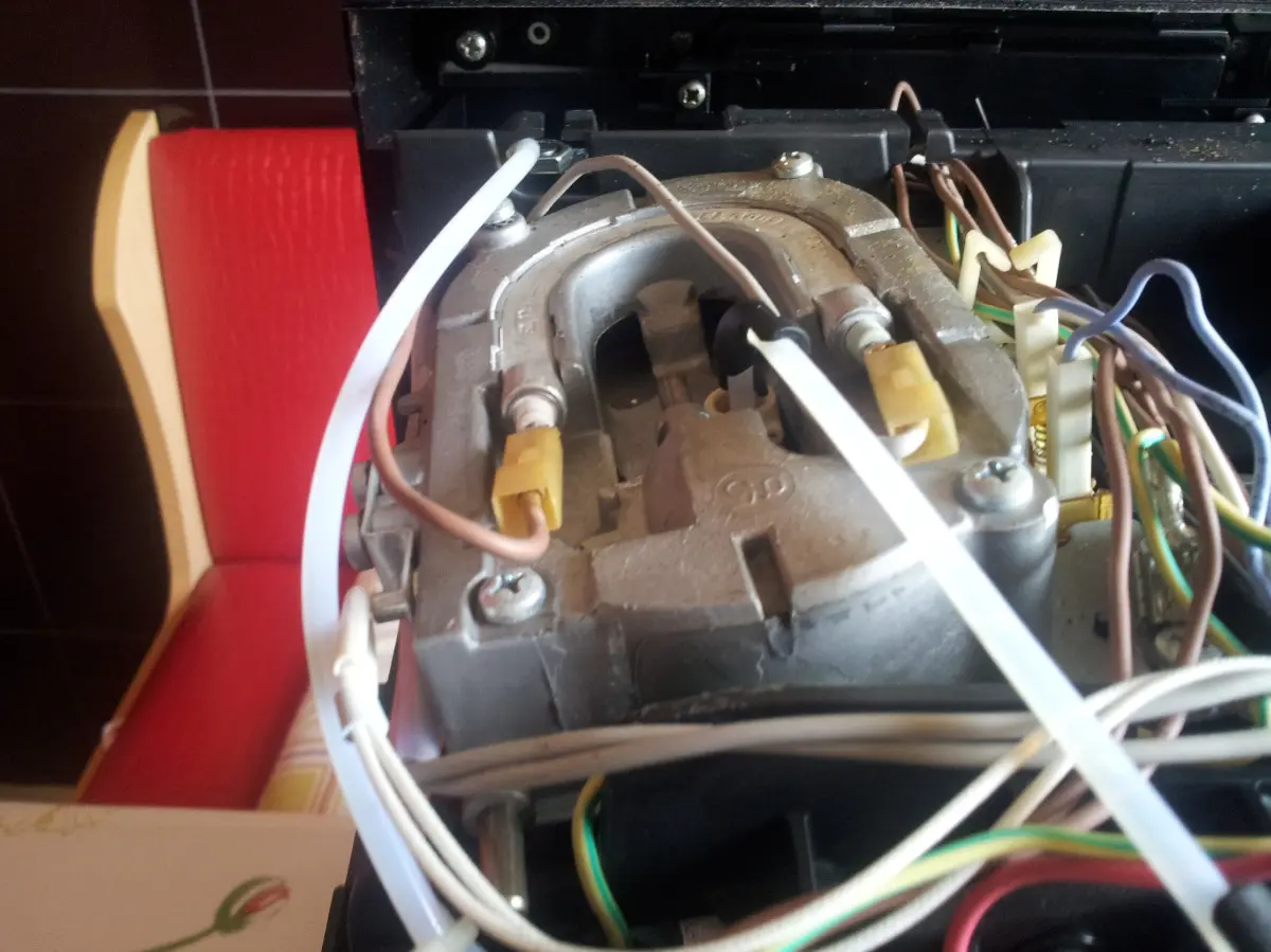

    Ist das der Thermoblock:

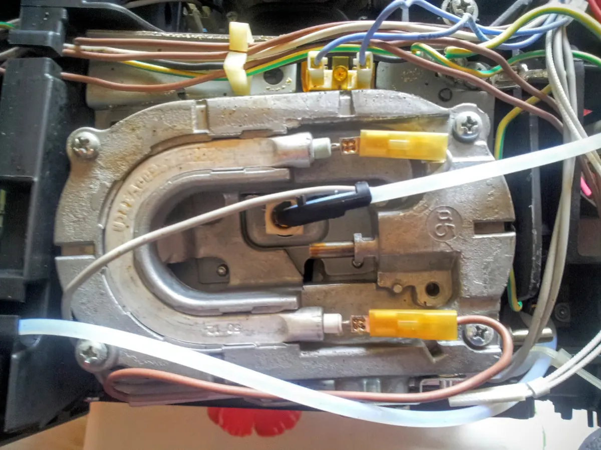

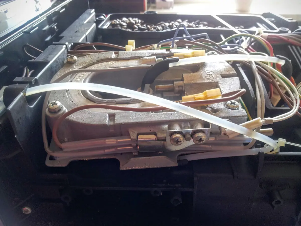

  • easyudo
    74
    • April 11, 2016 at 11:37 PM
    Quote from MikeAstra
    welchen Thermoblock die Maschine hat siehst du wenn du die Rückwand und das rechte Seitenteil entfernst.
    Wenn ich das rechte Seitenteil entferne, sehe ich den Wasserbehälter.
    Der Thermoblock sitzt doch oben auf dem Brühkolben?
    Dieser hat aber in der ESAM 5400.s keinen Wasseranschluss mit Ein- und Ausgang - wie du beschrieben hast.
    Hier Bilder von der Maschine:
