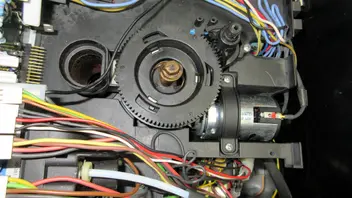

  • Eisenlager
    Guest
    • May 12, 2016 at 4:08 PM
    das ist EINDEUTIG die Version mit dem Keramikmahlwerk,
    also aktive Drehzahlüberwachung.
    Hier erkennst Du die beiden Magnete auf dem weissen Zahnrad:
    http://www.juraprofi.de/Saeco-Ersatzte…-SBS::5694.html
    und hier der Sensor, der gern auch mal versagt oder einfach ein oxidiertes Steckerchen haben kann:
    http://www.juraprofi.de/Saeco-Ersatzte…-SBS::6617.html
    natürlich kaufst Du erst mal Nichts,
    vielleicht ist es auch ein simpler Wackelkontakt.
    Jetzt muss das Gehäuse weiter abgebaut werden.
    Tipp: Mach Fotos von allen Teilen und lege die sehr unterschiedlichen Schrauben separat ab, dann musst nicht suchen. (ZB ein Muffinblech, da hast Du 12 "Schalen")
    Oben, hinten, da wo die Laschen vom Tank sind, zwei Kreuzschrauben rasus
    Vorne oben, zwei tx 10 raus.
    Dampfknopf, mit etwas Kraft und einem Ruck zu Dir her ziehen,
    ist nur gesteckt.
    Türe öffnen, obere Abdeckung hinten ausheben, etwas nach vorne und hoch heben.
    Bei Edelstahl ist da ein Schuko-Kabel, Stecker hat manchmal Sicherung, drauf drücken.
    Bei elektrischer Beheizung der PLatte gibt es ein zweipoliges Flachbandkabel, einfach abziehen.
    Die schwarze Rückwand hat zwei Führungsstifte, die ins Chassis hinein ragen. Nach hinten abziehen und hoch heben, da ist noch der Wasserschlauch unten dran und das Kabel zum Reedsensor für Wasserstand.
    Jetzt sollte das Mahlwerk schon mal zugäglich sein.
    Natürlich als erstes den Netzstecker ziehen ist klar. :)
      • 326.83 kB
      • 1,440 × 808
      • 267.32 kB
      • 1,440 × 808
      • 309.23 kB
      • 1,440 × 808
    Edited 6 times, last by Eisenlager (May 12, 2016 at 4:31 PM).
  • Eisenlager
    Guest
    • May 12, 2016 at 4:28 PM
    Ich hab vergessen, als Erstes muss vorne das Displayteil ab, wo die Tasten sitzen, da sind vorne direkt zwei Schrauben. Dann Türe öffnen, unten hat das Teil eine Lasche. Das Teil bei geöffneter Türe nach vorne/unten schwenken.

  • Eisenlager
    Guest
    • May 26, 2016 at 12:50 AM
    ...dann schau mal mein letztes Bild an,
    siehst Du den blauen Punkt ?
    In diesem Fall ist die Achse des Verstellknopfes gebrochen,
    also in meinem Fall musste ich schon ein
    bisschen dran schrauben.
    Hat mich trotzdem gefreut,
    von Dir zu erfahren dass es diesen Mengentrick
    gibt, Danke dafür. :)
