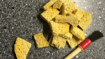

    Ich habe einen alten Spontex Schwamm in Würfel geschnitten und diese über den
    Schacht für vorgemahlenen Kaffee eingeworfen, dann im Display "größten Kaffe Vorgemahlen"
    gewähl und somit "denkt" die Kaffeemaschine es sei Kaffee drin und spült die Schwämme
    anstatt Kaffee durch und man kann die Entkalkung als auch das klar spülen schneller durchführen.
    Die Schwämmchen kann man jedes Mal wieder als Kaffee einwerfen, wenn sie nas sind und nicht gut
    durchrutschen kann man diese mit einem Stäbchen vorsichtig ins Sieb drücken!
    Bei mir hat es prima Funktioniert und wir können wieder Kaffee trinken.

    Kannst Du von diesen Schwämmen bitte mal ein Bild einstellen damit ich mir das besser vorstellen kann?

    Du wirst doch diese gelben Spülschwämme kennen? Wenn nicht: http://www.spontex.de
    Gibt es in jedem Supermarkt, auch von anderen Firmen oder Eigenmarken.
    Alternativ kann man das Entkalken des oberen Brühkolbens auch ohne Schwämmchen im Testmodus durchführen.

    Genau, die Schwämme von Spontex, wird aber auch jeder andere Spülschmamm gehen.
    Siehe Bild!
