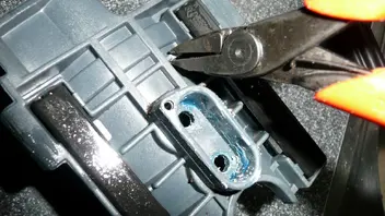

    2) Schlitten entfernen und danach Stuekchen Plastik abbrechen an Rückseite:
    So zieht es danach aus, Plastik abgebrochen:

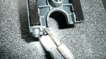

    3) Plastik auf Hebel schmelzen:
    4) Schlitten wieder befestigen (mit Locktite auf den Schrauben), und alles funktioniert wieder gut!! :
