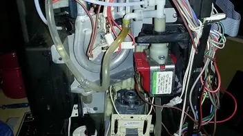

    Guten Morgen in die Runde,
    ich lese hier viel mit (tolles Forum) und hab mich jetzt mal angemeldet, da ich mich auch mit einem Problem an euch wenden möchte :) Hoffentlich könnt ihr mich da unterstützen.
    Bei meiner ESAM5500 läuft während der Zubereitung Wasser aus und zwar an der markierten Stelle, die ihr auf dem Bild sehen könnt. Daraufhin habe ich das XL-Dichtungsset gekauft und alle mal durchgetauscht. Aber an der Stelle tropft es weiter und nach einigen Zubereitungen steht die Maschine auf einem Teppich aus Wasser. Ich habe es mal mit zwei Dichtungen probiert, mit einem selbstgebasteltem Plastikring, den ich hinter die Dichtung gesetzt habe für etwas mehr Druck vor der Klammer. Hat alles keine Besserung gebracht.
    Kann man das Bauteil tauschen oder habt ihr da vielleicht einen Tipp für mich?
    Beste Grüße
    Rudi

    Du musst die Hülse erst entkalken.
    Durch die alte Undichtigkeit ist da eine kalkschicht mit Rillen entstanden,
    wo das Wasser hervor kam. Nun ist zwar eine neue Dichtung drin, aber die Kalkrillen sind immer noch da. So kann das Wasser wieder heraus,obwohl die neue Dichtung ganz ist.
    Setze also eine Entkalkerlösung an und pinsele es damit ein - dann mit Wattestäbchen auswischen. ;)
    Dann sollte es dicht sein.
    Den selbst gebastelten Plastikring lass weg ;)

    Gerade erst bemerkt:
    An der Pumpe ist das schwarze Gummiteil abgerissen worden.
    Das hatte verhindert dass der Schlauch extrem schwingt und federt. :(
    und war sozusagen das Lager für die Schläuche

    Guten Morgen @ Eisenlager,
    vielen Dank für die schnelle Antwort. Das ist nicht meine Maschine. Ich hab nur ein Bild gesucht, dass die Maschine von hinten zeigt :) Bei mir wird wahrscheinlich noch alles in Ordnung sein. Vielen Dank für die Antwort, werde ich nachher auf jeden Fall versuchen!

    Die Dichtungen müssen passen! Sind die alten rissig? Das sind Druckschlauchdichtungen die dort rein kommen.
    Du solltest eine Dichtung vor und eine hinter den plastik schieben und unter festen Druck solltest du es schließen.

    Hallo in die Runde,
    tut mir Leid, dass ich euch keine Rückmeldung gegeben habe. Womöglich sieht meine von hinten doch ein bisschen anders aus. Auf jeden Fall lag das Problem einfach nur an einem 70 Cent Bauteil. Es handelt sich um das Bauteil, das am Ende des Schlauches ist, der links neben meiner Markierung nach unten führt. Das schwarze kurze Bauteil. An einer Seite großes Außengewinde und auf der anderen Seite wird der Schlauch eingeführt. Habe es einfach neu bestellt und die alte Dichtung (die garnicht so alt ist) wieder eingebaut und schon hat es nicht mehr gesifft. Vielen Dank nochmal für eure Hilfe!
    Beste Grüße aus Ostwestfalen.
