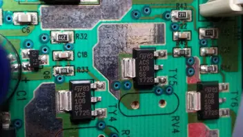

    Das Bauteil von deinem Vorschlag hat den Namen TRIAC ACS108-6S. Bei meinem Kaputten steht TRIAC ACS108-5S. Macht das einen Unterschied?
    Edit:
    Hab auch mal den Widerstand gemessen: Hab bei TY6: 4,11k ohm bei TY5: 4,26k ohm und bei TY4:6,83k ohm gemessen. Durchgang wurde ebenfalls bei allen drei gemessen. Piepst bei den COM Anschlüssen (sprich großer und mittlerer Anschluss).
    Optisch sehen auch alle ok aus. Ich poste mal ein Bild zur sicherheit.

    Ja, ACS108-6S ist auch gut ("6" = max. 600 V; "5" = max. 500 V).
