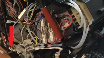

    Danke, ich habe es endlich hinbekommen die Abdeckung zu öffnen. Es gehört ein beherzter Zug an der Rückwand dazu um oben aus der Halterung zu kommen. Die Maschine ist im Innenraum komplett trocken und ich konnte das Zischen oder Brummen nicht lokalisieren. Ich konnte allerdings auch nur die Seitenwand ohne den Deckel für die Brüheinheit abnehmen, evtl. kommt das Geräusch von der Seite. Zur Fehlersuche ist das nicht ständig vorhandene Zischen oder Brummen auch nicht wirklich hilfreich, es gibt auch einmal mehrere Bezüge ohne irgendetwas.
    VG
    Jens
  • Die Seitenwand war bei mir auch etwas schwieriger ... :1f60f:
    Letztlich konnte ich Sie aber durch öffnen der Klappe für die Brühgruppe und anschließendes ausfädeln übereden.
    Allerdings verbirgt sich dahinter auch nichts, was zischen oder brummen könnte.
    Wenn ich das soundfile richtig deute, läuft die Pumpe kurz an, wenn die BG am oberen Punkt angekommen ist oder höre ich da was komplett falsches?
    Prüfe das doch mal bitte (am besten mit dem Zeigefinder den Membranregler der Wasserpumpe legen).
    Oder ist das der Motor des Antriebs, der weiterläuft?
    Falls ja, prüfe mal, ob der Schlitten der Brühgruppe arg Spiel hat....

  • Hi Fee,
    die Brühgruppe fährt hoch und wenn sie in Position ist kommt ein BRRRRR was sich anhört als ob irgendetwas umschalten will aber nicht kann. Dann springt die Pumpe an und zum Glück es kommt der Kaffee.
    Wo finde ich den Membranregler der Wasserpumpe?
    Den Bereich unterhalb des Wasserbehälters konnte ich auch nach abnehmen der Rückfront nicht freilegen, ist da noch etwas verdächtiges für mein Problem?
