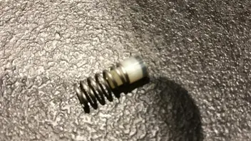

  • Angie
    14
    • February 26, 2017 at 7:24 PM
    • #20
    Entschuldigung für die späte Antwort. Ich brauchte erstmal etwas Abstand von der Maschine...
    Zum Durchpusten: 2 nichts, 1 konnte ich durchpusten.
    Jetzt habe ich auf dem Boden der Maschine eine Feder gefunden, kann aber nichts mit ihr anfangen.
