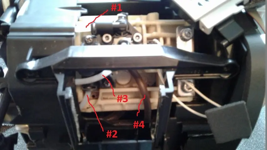

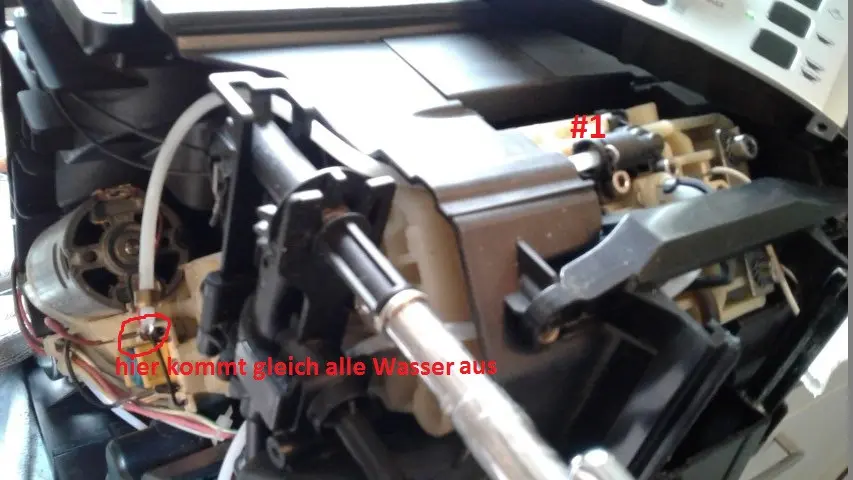

    Ich habe eine ECAM 22.110 bei der das Wasser bei spulen und Kaffee machen gleich zu roten Wasserauffangbehälter geht.
    Ich habe die Maschine geöffnet und angeschaltet und die Maschine fängt an zu spülen.
    Wasser geht ohne Problem von Wasserbehaelter --> Flowmesser --> Pumpe --> Daemfper --> Ueberdrueckventil --> Thermoblock --> obere BK.
    Aber dann geht es falsch: dann kommt das Wasser direkt aus dem Schlauch #1 die zurück zu (mechanischen) Dampfventil geht, siehe angehangten Bilder, und geht dann nach unten zu roten Wasserauffangbehälter (der natürlich gleich voll ist).
    Beim spulen sollte das Wasser doch aus dem Kafeeauslauf kommen?
    Als ich eine Espresso mach kommt ungefaehr 50% aus dem Heisswasserduese und 50% aus Kaffeeauslauf.
    Ich verstehe noch nicht ganz wie dieses BK-systen funktioniert:
    - Wasser kommt von Pumpe bei BK an via Schlauch #3, richtig?
    - Sollt dann durch plastiken Siebe an untere Seite aus dem Bruehkolben fliessen durch Kaffeepad an obene Seite von Bruegruppe, richtig?
    - Dann zuruck von BG-Schlitten via Schlauch #2, die direkt verbunden ist mit Schlauch #4 (nur eine Kupplung, hat weiter nichts zu tun mit BK aber ist nur darauf geschraubt), richtig?
    - Endlich sollte das Wasser via Schlauch #4 via Kaffeeauslauf zu Kaffeetasse fliessen, richtig?
    - Schlauch #1 ist um heisses Wasser oder Dampf von Thermoblock via #3 und BK nach mechanische Dampf/Heisswasserventil zu bringen
    [und dann gibt es auch noch einen Silikon Entlueftungsschlauch an der Seite der BK, nicht auf diesen Bilder zu sehen]
    Aber wie schaltet der BK zwischen "Kaffee machen" (Auslass Nr. 2) und "Heisses Wasser/Dampf" (Auslass Nr. 1)?
    Danke!

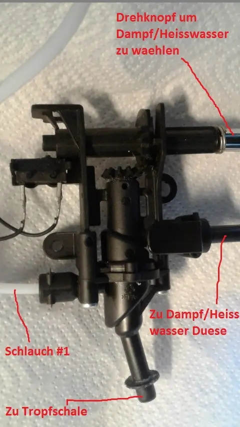

    Hmm, habe mechanische Dampfventil (wird nur in ECAM 21 und 22 angewendet) auseinander gebaut, alles sieht gut aus:
    - Nullstand: Wasser sollte tatsächlich von Schlauch #1 durch Dampfventil nach Wasserauffang gehen, also: normalerweise sollte kein Druck auf Schlauch #1 sein bei Kaffee machen (!)
    - Dampf/Heisswasserstand: Wasserlauf wird geschaltet nach Dampfduese, also von Schlauch #1 nach Dampfduese.
    Schlussfolgerung: das Problem muss mit dem Bruekolben zusammenhangen. Vielleicht kann ein DeLongi-Reparatur-Veteran mir erklaeren wie der BK das macht, das schalten zwischen Schlauch #1 und #2... :1f615:

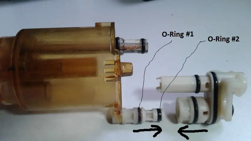

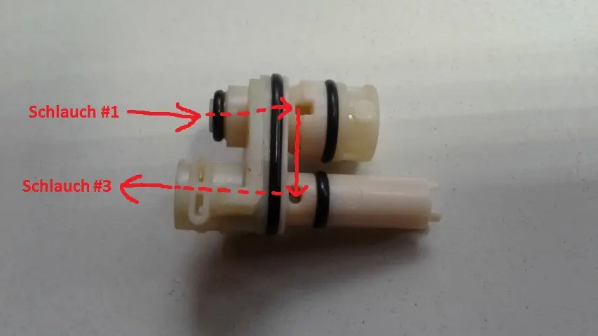

    Hebe den obere Bruehkolben (oBK) auseinander genommen: alles sieht sehr sauber aus, kein Kalk, kein gerissene O-Ringe, nicht fremdes zu sehen.
    Dann versucht zu begreifen wie das Wasser geht.
    Es sieht so aus das es *IMMER* ein offene Verbindung zwischen Schlauch #1 und #3 (Wasserrichtung mit Pfeil angegeben):
    Als dass wirklich so ist, ist der oBK doch gut und muss mein ECAM21/22 mechanische Dampfventil dochein Problem haben...
    Also dieses Ventil:
    Edited 2 times, last by Roland11 (January 8, 2017 at 3:02 PM).

    Weiter auf dem oBK studiert: abhaengig von dem Stand des Kolbens (eingedrueckt oder nicht), glaube ich doch das Schlauch #1 geoeefnet oder abgeschlossen werden muss.
    Das linke Teil wird in in das rechte Teil gedruckt, und O-Ring 2 sollte dann die offene Verbindung abschliessen oder wieder oeffnen, abhaengig von dem Stand des Kolben.
    Schlussfolgerung: O-Ring 2 muss lecken/zu klein geworden sein.

    kniffelig kiffelig. Die einzige Dichtung die etwas komisch für mich auf dem Foto aussieht ist der Ring #1. Ist da nicht etwas viel Luft zwischen der Führung und der Dichtung?

    Ja, O-Ring #1 sieht sehr dünn aus. Ich habe die Maschine so bekommen, mit diesem Problem.
    Habe gerade einen O-Ring Set bestellt fuer den ECAM oBG und melde mich wieder nach ich alle Ringe getauscht habe.

    Diagnose war richtig: mit neuen o-Ringe funktioniert Maschine wieder Einwandfrei und kommt bei Kaffeebezug kein Wasser mehr aus Schlauch #1!
