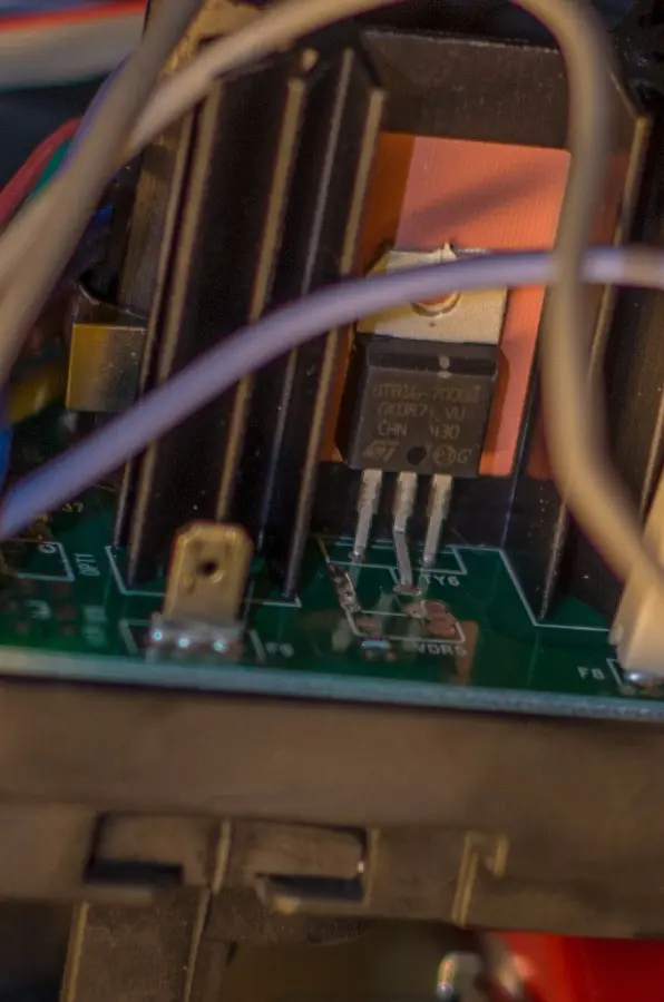

    Eine Frage zum wechseln des Triacs habe ich noch, meine Maschine hat die Leistungselektronik 5213214381eingebaut. Dort sind die beiden Triacs mit Kühlkörper mit TY1 und TY6 bezeichnet. TY6 bezieht sich hier auch auf die Heizung/Thermoblock?
    Und ist das der richtige Typ BTB16 700BW
    Nachtrag: In der Leistungselektronik 521321438 sind auf der Position TY1 und TY6 jeweils Triacs des Typs BTB16 700BW verbaut.

    Mit dieser Version der Leistungselektronik haben wir noch wenig Erfahrung. Da solltest du mal die Leiterbahnen verfolgen, welche vom Anschluss TB zu einem Triac geht.

    Prima, das mache ich, gerne mache ich auch ein paar Bilder dazu, für andere die die Arbeit ebenfalls vor sich haben. Der angegebene Typ stimmt, oder steht die Bezeichnung drauf. Ich habe noch nichts sehen können.

    Für alle die später mal diesen Thread lesen, und die ebenfalls die Leistungselektronik 5213214381 in Ihrer Maschine haben. Hier ein Bild des Triac TY6. Offensichtlich handelt es sich um den Typ BTB16 700BW.
    Nachtrag: Der Übeltäter war nicht der TY6, sondern der TY1. Dieser befindet sich auf der gegenüberliegenden Seite das TY6 am gleichen Kühlkörper.
    Ich habe trotzdem direkt beide getauscht. Neue Wärmeleitpaste habe ich ebenfalls aufgetragen, schaden sollte es sicher nicht ;)

    Ja, aber du musst auch noch pruefen ob TY1 oder TY6 verantwortlich ist fuer Thermoblock: ein Kabel von Thermoblock soll direkt verbunden sein mit mittler Pin (=A2) von Triac, kannst du mit Multimeter in Ohm-Stand nachmessen.

    Der TY1 war der Übeltäter. Ich habe vorsichtshalber beide Triacs getauscht, man weiß ja nie. Die Maschine funktioniert wieder einwandfrei. Ich bedanke mich noch mal bei Euch für die Lösungsansätze. Sehr geholfen hat mir auch die Anleitung zum tauschen der Triacs. (Zu finden hier im Forum unter Downloads)
