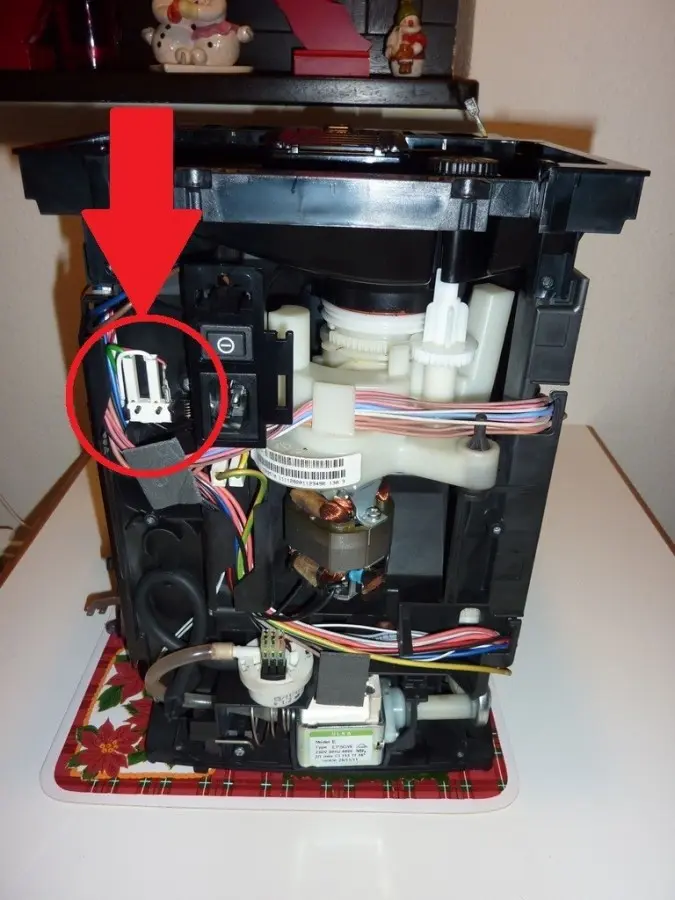

    Moin, ich habe mir heute eine Delonghi ECAM 26.455mb gebraucht gekauft und muss zugeben das ich bisher nur von so einem Gerät geträumt habe:-D
    Also Ich habe das Problem, dass mir die Maschine sagt das der Wassertank nicht drin wäre... ist er aber.
    Die Maschine kann nicht mal eingeschaltet werden, der Fehler ist sofort da sobalt der Hauptschalter betätigt wird.
    Den Magnetschalter für den Wasserstand habe ich schon versucht mit nem Magneten zu überlisten, ohne erfolg.
    Habe das Gerät geöffnet und den Magnetschalter mit einem Multimeter durchgemessen (auch in verbindung mit dem Wassertank) er schaltet ohne Probleme.
    Steckverbindungen habe ich auch per auge kontrolliert.
    Habe auch versucht den Testmodus mal durchzuchecken aber die Maschine gibt keinen ton von sich und man kann auch nicht durch das Menü durchblättern.
    Nun zu meiner Frage bzw. Fragen:
    Hat der Wasserbehälter noch einen weiteren sensor?
    Wäre es möglich das die Leiterplatine einen weg hat?
    Vielen Dank für eure Tips :1f44d:

    Servus,
    überprüfe mal diesen Schalter.
    MfG
    Michael
  • Sven. H
    Guest
    • March 2, 2017 at 2:15 PM
    Ist das auch ein magnetschalter?
  • Mike.Astra
    Guest
    • March 2, 2017 at 6:52 PM
    nein

    das Thema ist zwar schon älter, aber ich habe nun das Gleiche:
    Ich finde den Schalter erst einmal nicht bei den Ersatzteilen (nur die ganze Trägergruppe), daher meine Frage: kann ich die betreffenden 3 Kabel nicht irgendwie kurzschliessen, und so den kaputten Schalter zu überbücken und der Maschine mitzuteilen, dass Wasserbehälter drin ist?.
    Allerdings haben die möglichen Kombinationen der 3 Kabel nicht zu einem Ergebnis geführt.
    Danke, Oskar
  • OskarAusDerTonne
    4
    • December 6, 2021 at 7:18 PM
    Komisch, jetzt ging es: weiss + grün zusammen (rote Klemme sein gelassen), Spülvergang startet (allerdings kam kein Wasser), dann normales Menü: Kaffee normal gemahlen und rausgekommen.
    Dann ausgeschaltet, Spülen kam Wasser. Einschalten auch Spülvorgang mit Wasser und normal Kaffee.
    Ich löte das nun etwas stabiler zusammen und isoliere die Enden (auch vom roten Kabel) und baue mal wieder alles zusammen.

    • December 6, 2021 at 7:24 PM
    Nur ein Beispiel von vielen.
    https://www.juraprofi.de/DeLonghi-Ersat…50V::10839.html
    Und du glaubst der rote Anschluss hat sonst keine Funktion? Wenn du meinst.....

    Mein Schalter sah allerdings anders aus, eben wie auf dem Bild hier im Forum.
    Und meine Schilderung ist ja nur ein Erlebnisbericht, ich will ja niemand animieren, das nachzuahmen. Keiner kann die Langzeitfolgen einschätzen!

    Entschuldige bitte, was sieht an den Schalter jetzt anders aus? Die Farbe, der Aufdruck?

    Hier die beiden Bilder - sehen für schon unterschiedlich aus.

    Der Schalter den ich verlinkt habe hat drei Anschlüsse. Was du da gepostet hast, ist ein anderer Schalter, der allerdings auch an anderer Stelle Verwendung findet.
