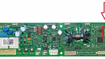

    Hallo Gemeinde,
    finde leider nichts in der SuFu.
    Ich habe bei der oben genannten Maschine ja zwei Thermosensoren, einmal für den Dampf und einmal für die Heizung.
    Die beiden Aufnahmegehäuse auf der Leistungsplatine sitzen übereinander. (oben J6, unten J12)
    Kann mir jemand bitte sagen welcher Sensor wo hin kommt?
    Im Anhang befindet sich ein Bild. (Die Platine ist umgekehrt in der Maschine eingebaut, daher auf dem Bild oben J12, unten J6)
    Vielen Dank im Voraus!

    Ist das eine 5213216581 Platine fuer einen ECAM 22.36x?
    Foto is nicht so deutlich, ist noch etwas dabei geschrieben, neben J6 und J12? Fruher war dabei "Thermo" und "IFD" gedrueckt.
    Sonst weiss ich es auch nicht :(

    Dass ist eine andere Platine als der erste Foto...
    Vielleicht kann jemand mit einem ECAM 26.455 dir Bescheid sagen.

    Ja, die erste Platine war nur als Beispielfoto, da es die gleichen Stecker hat. Ging nur darum aufzuzeigen um was es sich handelt.

    Quote from Nould1957
    Keiner eine Idee wie man das prüfen könnte?
    Einfachste ist um jemand zu finden hier im Forum die das erzaehelen kann, J6 oder J12...
    Mit Kenntnis von Elektronik kannst du es auch selber ausfinden: einen Sensor tauschen für einen Widerstand von ca. 4-5 kOhm und dann in Testmode messen welche Heizung nicht mehr angeschaltet wird: Thermoblock oder Dampfheizung. Weil der Micorprozessor bei 4-5 kOhm denkt dass Solltemperatur schon ist erreicht.
    Oder einen Schaltplan?
    Gibt es nicht so weit ich weiss...

    Oh, super Roland! Danke, werde es mal testen!!

    Also Widerstand anschliessen und Maschine anschalten: normalerweise werden dann beide warm. Die mit dem niedrigen Widerstand als Temp.sensor soll dan kalt bleiben (denke ich ;) ).
    Ein bisschen experimentieren mit richtige Widerstandswert, als es nicht gleich funktioniert.

    OK, habe es rausgefunden, Im Testmodus Dampf gedrückt und den NTC gemessen bei dem der Widerstand gesunken ist. War doch einfacher als gedacht ;)
    J6= Heizung.
    J12= Dampf.

    ??? Das hilft doch nichts ???
    Dann wirst du nur ausfinden welchen NTC Sensor auf dem Dampfheizung ist geschraubt -->und das weisst du schon.
    Dass funktioniert doch identisch als du Kabel an J6 und J12 tauscht?

    Achso, na dann hatte ich wohl einen denkfehler, aber anscheinend alles richtig gemacht, Automat funktioniert wie am Anfang. Danke
    Hmm, das ist doch noch die Frage...
    Auf mit falsch angeschlossen J6 und J12 scheint es gut zu funktionieren... bis nach einige Tagen oder Wochen die Thermosicherung von Thermoblock oder Dampfheizung springt...

    Alles gut! In einem anderen Forum hat sich ein User die Mühe gemacht und die Maschine zum Nachschauen aufgeschraubt und dies bestätigt!

    Hier noch eine alternative Methode die ich gerade ausgedacht habe. Falls jemand im Zukunft das gleiche Problem hat mit andere Maschine ;)
    1) Nur eine von beide Thermosensoren auf Platine anschliessen. Nimm z.B. den Thermosensor von Dampfheizung.
    2) Geh in Testmode
    3) Schalte Dampfheizung ein in Testmode: als nichts passiert ist Thermosensor in falschen Konnektor gesteckt, als Dampfheizung heiss wird ist Thermosensor in richtigen Konnektor gesteckt.
    So einfach ist es :)

    Ok, so sollte es funktionieren.
    Man sollte nur bei der PrimaDonna S ECAM 26.455 beachten (unter Umständen auch andere Modelle), dass man beim Einschalten der Maschine noch BEIDE NTCs auf der Platine stecken lässt und einen NTC erst im Testmodus abzieht, da es sonst zum "Allgemeinen Fehler" kommt.
    Gerade vor meinem Post hatte ich es getest bei meinem ESAM4500. Bei dem kann ich ohne Problem in Testmode kommen, auch wenn nur einen NTC eingesteckt ist. Dann ist das offensichtlich anders bei dem ECAM (als du dass getestet hast ;) ).

    Genau so ist es. Sobald man die Maschine einschaltet und er in Selbstdiagnose schalten möchte, geht er direkt auf allgemeine Störung.
