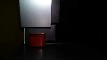

    Ich kenne die Maschine nicht genau, hatte aber bei meiner ECAM auch immer Wasser unter dem Gerät. Habe dann komplett gereinigt. Auslöser waren bei mir Vetschmutzung am Wasseraustritt links unten. Da ist bei mir ein kleiner toter Behälter. Darüber der Wasseraustritt ich glaube vom Kondenswasser Milchaufschäumer. Dort hatten sich Verkrustungen gebildet welche das Wasser an der Auffangschale vorbei geleitet haben. Habe damals lange gesucht und die Kruste nicht so richtig wahrgenommen.
    Ob dies bei dir auch so ist musst du aber selbst herausfinden. Viel Glück.

    Roter Behälter.

    ich bin seit 1 Monat auch stolzer Besitzer einer PrimaDonna Class. Letztens ist mir auch ein wenig Wasser unter der Abtropfschale aufgefallen. Der Ursprung des Wasseres Konnte ich auf den Austritt für das Kondenswasser (über dem roten Schälchen) festlegen. Hier scheint das Wasser nicht zu 100 % in die Abtropfschale zu laufen sondern seinen Weg auch am Gehäuse entlang zu bahnen und dann eben auf den Küchentisch zu laufen.
