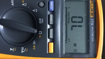

    Habe nun mal die Leitungen vom Thermoblock abgeklemmt und direkt an der Heizschleife gemessen. Anzeige auf dem Multimeter: 0. Also doch der Thermoblock?!?
    Ich verstehe nicht wie / was du gemessen hast... Ist Widerstand von Thermoblock jetzt 0 Ohm? Erst hast du 48 Ohm gesagt.

    Mit angeschlossenen Leitungen 48 Ohm. Leitungen abgeklemmt 0 Ohm (laut PDF sollten es dann eigentlich 80 Ohm sein).

    Es ist nie moeglich um mit abgeklemmte Leitungen an gleichen Messpunkte eine *niedrigere" Widerstand zu messen, das hat dein Landsmann Georg Ohm schon ausgefunden ;) .
    Meinst du nicht "unendliche Widerstand" statt "0 Ohm'?

    Also nix 0, die tatsächliche Anzeige ist OL, Leerlauf. Es wird also gar nix angezeigt.

    "OL" bedeutet "off limit" --> außer Messbereich --> wir nennen das meistens "undendliche Widerstand" / "Drahtbruch" ;)
    Thermoblock hat zwei Heizschleifen die Parallel sind geschaltet. Mess mal die abgeklemmte Leitungen gegeneinander [ich meine die zwei meistens rote Leitungen], also *nicht* an Thermoblock messem.
    Was misst du dann?
    --> Dann misst die die andere Heischleife die versteckt ist an untere Seite.

    Du kannst das Stellrad am Messgerät eine Raste nach rechts drehen dann wird Durchgang geprüft und wenn Durchgang besteht dann piepst es, an die roten Kabel halten und wenns piept dann O.K. wenn nicht dann ist es unterbrochen.

    Die Leitungen der oberen Heizschleife zeigen mir 54 Ohm.
    Bei den unteren habe ich, wie ich nun gelernt habe :1f60a: , einen unendlichen Widerstand.

    Leider ist eine neue Heizung fällig da die Heizschleifen in den Aluminiumkörper der Heizung eingepresst sind.
